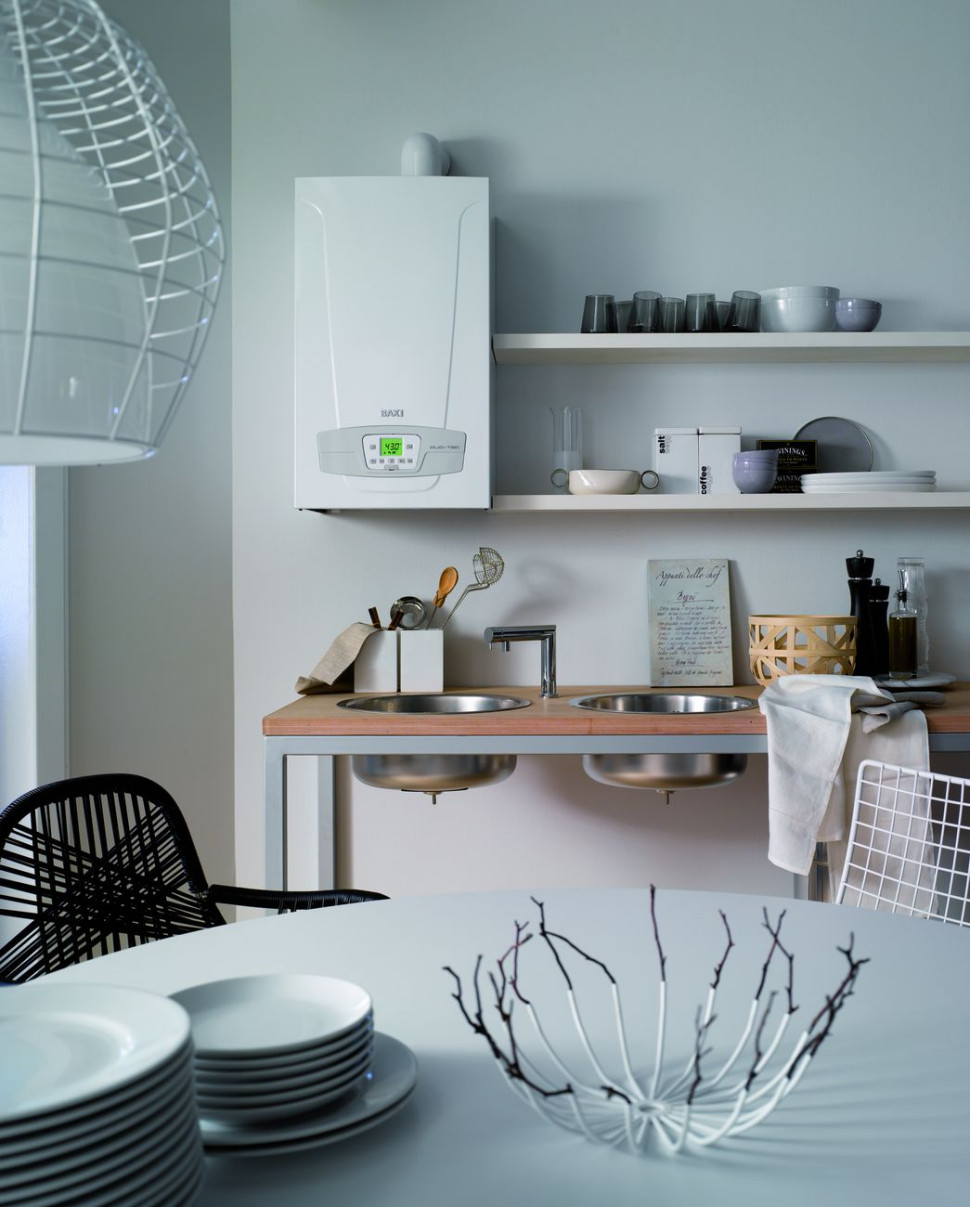

Naścienny 2-funkcyjny gazowy kocioł kondensacyjny MCR Home

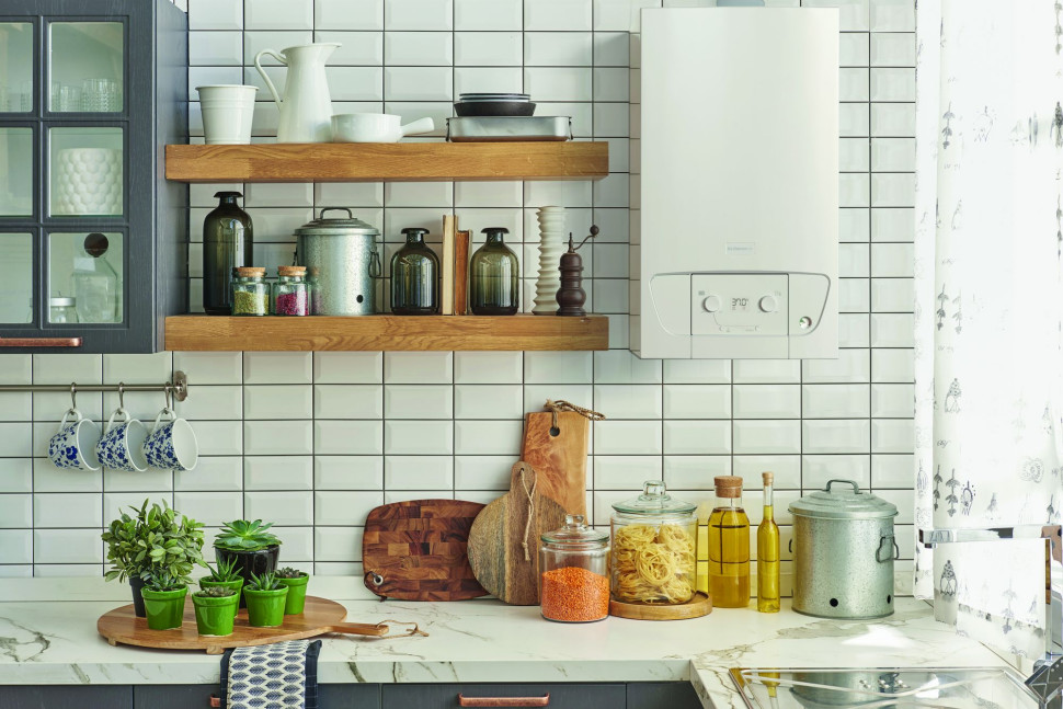

Naścienny gazowy kocioł kondensacyjny BAXI Duo-tec Compact
