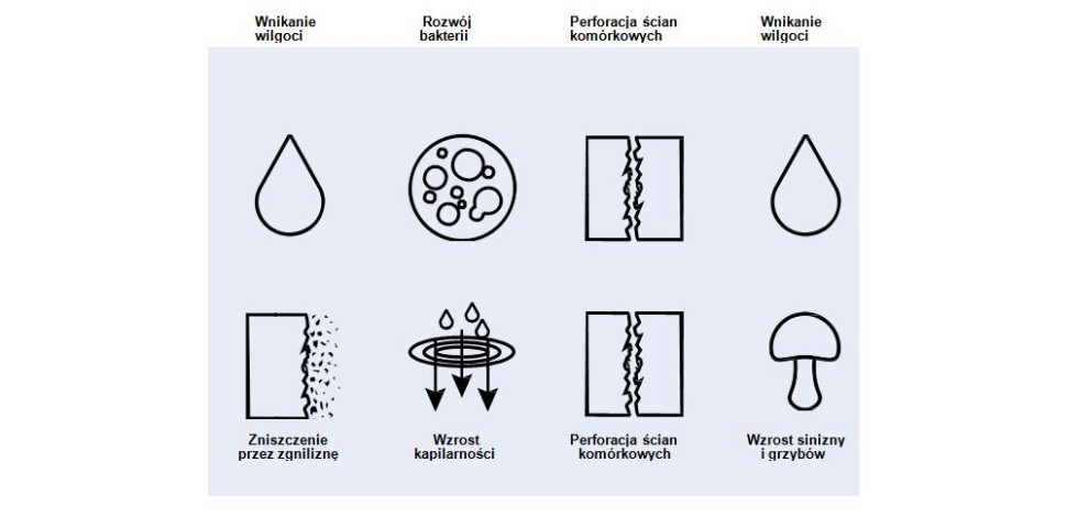

Przebieg procesu niszczenia drewna przez wilgoć, siniznę i zgniliznę

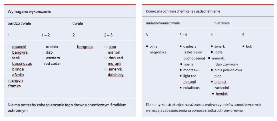

Trwałość gatunków drewna
Kiedy wystarczy wykończenie, a kiedy niezbędna jest dodatkowa ochrona drewna?
W zależności od trwałości użytego rodzaju drewna można podjąć decyzję co do konieczności chemicznej konserwacji drewna stosowanego na zewnątrz. W przypadku drewna "bardzo trwałego" i "trwałego", uszlachetnienie produktami niezawierającymi biocydów jest zazwyczaj wystarczające, a w przypadku drewna od "umiarkowanego" do "nie­ trwałego" wymagana jest dodatkowo chemiczna ochrona drewna, np. przed sinizną i gniciem.
Klasyfikacja gatunków drewna odnosi się tylko do części twardzielowej. Zazwyczaj jednak zwykłe drewno komercyjne zawiera również część bielastą, która na ogół nie jest uwa­żana za trwałą. Dlatego też takie drewno nie powinno być stosowane na zewnątrz bez użycia środków chemicznej ochrony drewna.

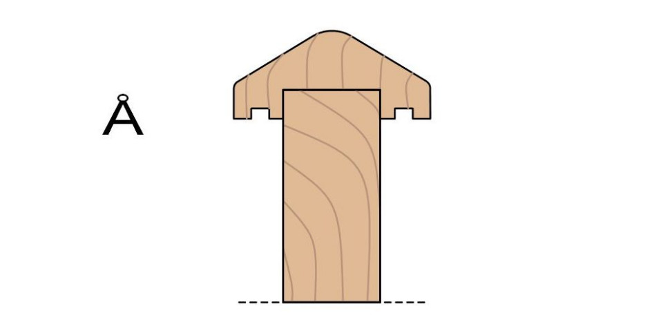

Osłanianie i unikanie poziomych płaszczyzn drewna zapewnia prewencyjną ochronę przed wszelkiego rodzaju uszkodzeniami spowodowanymi wilgocią.

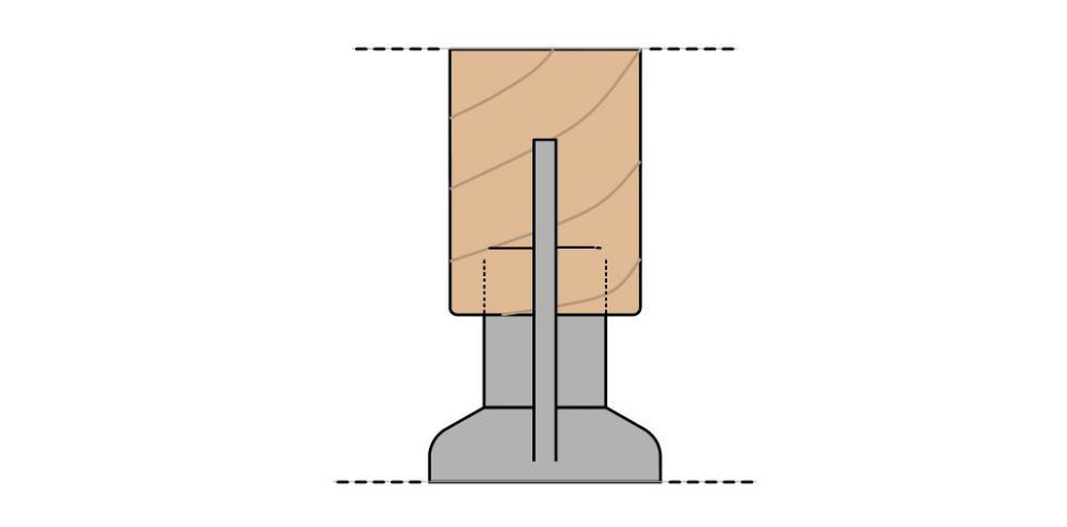

Aby chronić konstrukcje drewniane przed wilgocią gruntową, zastoinami i rozbryzgami wody, należy je montować na metalowych wspornikach.

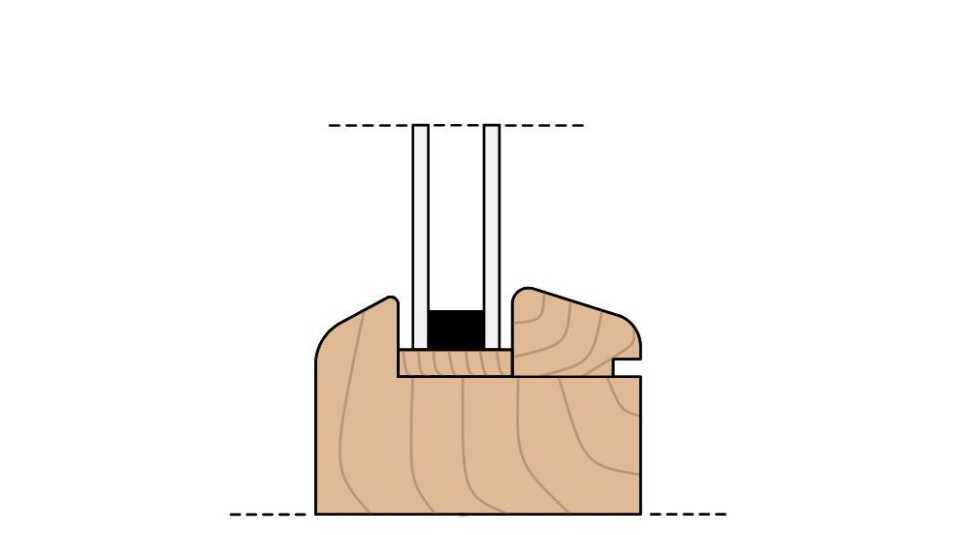

Zaokrąglone i ukosowane krawędzie oraz powierzchnie pozwalają na lepsze odprowadzenie wilgoci, chroniąc w ten sposób np. drewniane okna i drzwi.
