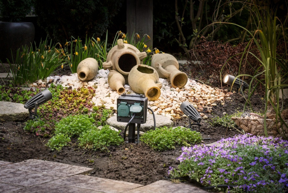

SYNA LED SLV - reflektor ogrodowy  z klinem ziemnym
3: Upewnij się, że podłączenie jest bezpieczne
Bardzo ważnym czynnikiem jest bezpieczeństwo z korzystania z lamp zewnętrznych i prawidłowa ich instalacja. Kable zasilające także muszą posiadać klasę ochrony przed różnymi warunkami pogodowymi. Oznacza to, że nie każdy kabel jest przeznaczony do instalacji w ziemi, dlatego trzeba się upewnić, że wybieramy ten z właściwym IP. Cała instalacja musi być wodoszczelna.
Puszki montażowe do łączenia poszczególnych kabli w całość sieci zewnętrznej także powinny być z klasą ochrony IP68.
Lampy zewnętrzne wpuszczane w kostkę brukowa, chodnik, grunt wymagają szczególnej uwagi przy montowaniu. Ze względu na stojącą często w takich miejscach wodę, opraw nie powinno się instalować bezpośrednio w ziemi, ale w puszcze montażowej, wykonując dodatkowo pod puszką odpowiedni drenaż z podsypką żwirową do udrożnienia odpływu wody spod lampy.
Nie zaleca się montowania lamp, gdy jest duża wilgotność powietrza czy pada deszcz. Odłóżmy taką pracę na inny, bardziej suchy dzień, by uniknąć gromadzenia się wilgoci wewnątrz oprawy.
  • Wpuszczane lampy gruntowe najlepiej instalować na płaskich powierzchniach. Powinny mieć podłoże żwirowe o głębokości ok. 45 cm. Dzięki temu deszcz i woda gruntowa szybciej odpływają.
  • Montaż lamp stojących na kępach roślin jest możliwy pod warunkiem, że grunt pod spodem ma dobrze zrobiony drenaż z podsypki z kamieni.

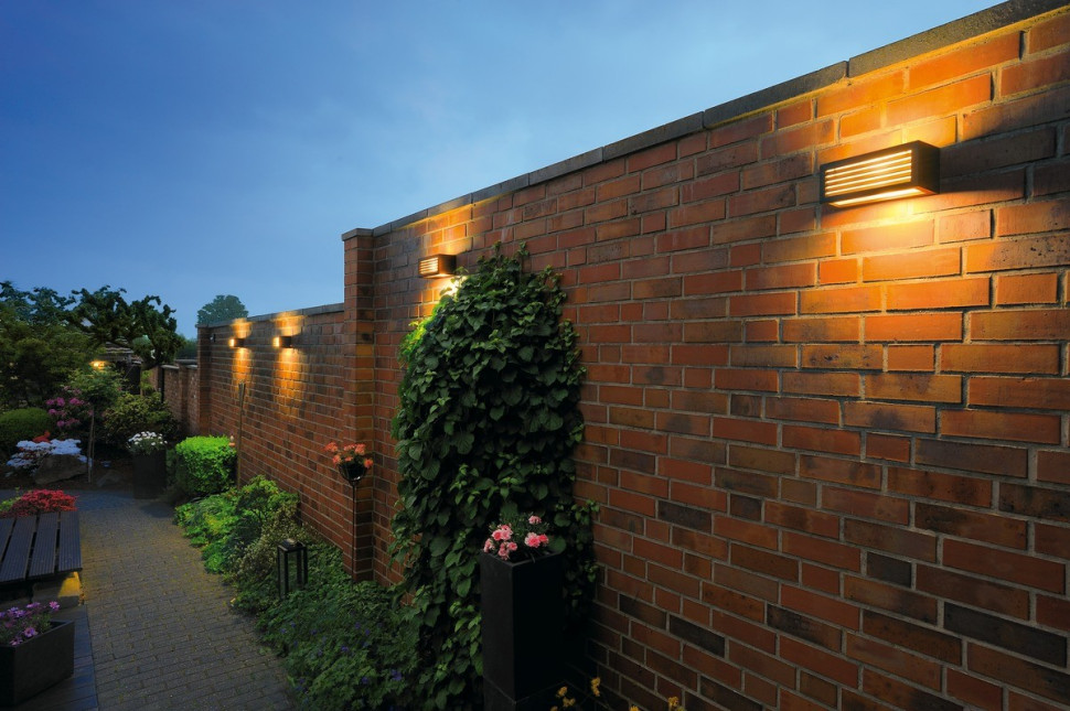

BOX L SLV - kinkiet zewnętrzny na murze z cegły, aluminium, IP44, SMART HOME VALETO SLV
4: Dopasuj rodzaj oprawy zewnętrznej do różnych zastosowań
Jeśli światła mają pełnić funkcję drogowskazów, to najlepszym wyborem będą słupki ogrodowe, lampy stojące, reflektorki, lampy wbudowane gruntowe, wytyczające przejścia. Oprawy ścienne na elewacji lub murkach oświetlą ścieżki wokół domu, ścieżki ogrodowe lub ciekawe rośliny. Natomiast jeżeli mają oświetlać podjazd, to trzeba brać pod uwagę modele do wbudowania w grunt, wytrzymałe na duże obciążenie (nacisk kół) przez pojazdy np. seria DASAR. Innym rozwiązaniem są modele opraw do montowane bezpośrednio na powierzchni podjazdu np. lampy BIG PLOT, wtedy montujemy je w miejscu gdzie nie ma dużego nacisku. Do podświetlenia tarasu najlepsze będą lampy stołowe,podłogowe, sufitowe lub montowane na murkach.
Mniejsze wymagania techniczne (wystarczy klasa ochrony IP44 lub IP54), za to większe jeśli chodzi o design dotyczą kinkietów montowanych na elewacji, ścianach czy na balkonie. Tutaj zarówno funkcjonalność, jak i wygląd odgrywają ważną rolę. Im ciekawsze i bardziej dopasowane do stylu domu będą oprawy, tym budynek będzie się lepiej wyróżniał i prezentował nie tylko oświetlony nocą, ale i za dnia, gdy uwagę przyciąga wygląd i kolorystyka lamp, a nie samo światło.

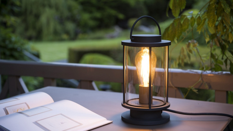

PHOTONIA SLV lampa stołowa IP44, SMART HOME VALETO
