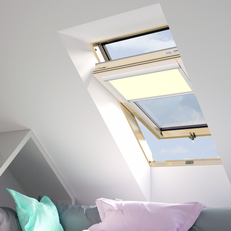

Płynnie otwierane okno ISO I6 dzięki sprawnym okuciom
Okucia decydują w dużej mierze o szczelności okna dachowego oraz komforcie użytkowania.

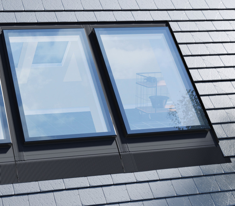

Kołnierz wokół okna dachowego
W kołnierzu wokół okna dachowego, często zalega kurz oraz liście, co zaburza prawidłowy odpływ wody deszczowej.
Kołnierz w zespolonych oknach dachowych IGX
Zatory, utrudniające spływ wody deszczowej powstają również wskutek gromadzącej się warstwy śniegu, w trakcie intensywnych opadów. Bardzo ważne jest, by systematycznie usuwać pokrywy śniegowe, zwłaszcza w przypadku jego topnienia i ponownego zamarzania.

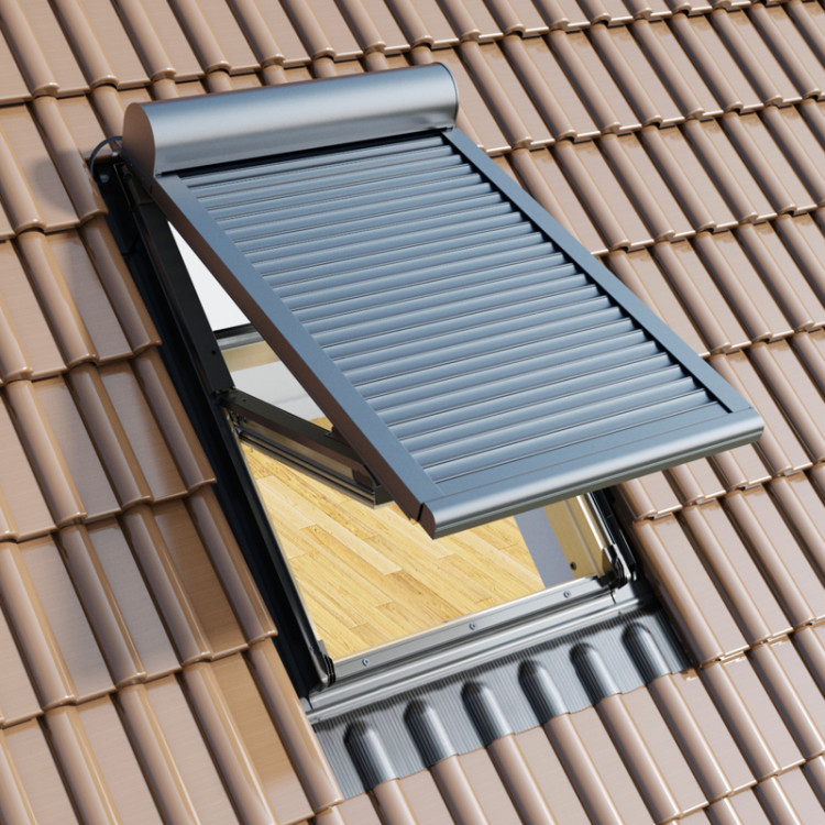

Dbanie o okna, nie ogranicza się tylko do części kosmetycznej. Możemy zdecydować się na inwestycje, które pomogą nam w przyszłości chronić je lepiej. Jest dużo rozwiązań, a niewątpliwie jednym z najlepszych, byłoby zamontowanie rolety zewnętrznej, zaciąganej na okno w przypadku intensywnych opadów deszczu i śniegu.
Roleta zewnętrzna do okna dachowego ARZE
Alternatywą, byłoby zamontowanie daszka nad oknem. Zabieg ten jest wskazany zwłaszcza w przypadku okien zamontowanych na dachu o dużym kącie nachylenia.
