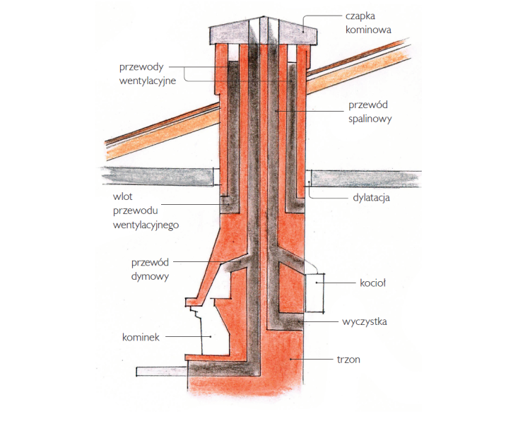

Są to kanały:
  • dymowe – są przeznaczone do podłączenia kotłów węglowych, kominków oraz pieców wolno stojących (tzw. kozy). Zazwyczaj mają średnicę 15, 18 lub 20 cm;
  • spalinowe – służą do podłączenia kotłów gazowych i olejowych, a także gazowych ogrzewaczy wody. Najczęściej mają średnicę do 8 cm, przy czym wymagane wymiary określa producent w dokumentacji kotła;
  • wentylacyjne – przeznaczone są do odprowadzania powietrza w systemie wentylacji grawitacyjnej. Ich wymiary to najczęściej 14 × 14 cm (lub średnica 15 cm). Zaleca się grupowanie w jednym kominie kilku kanałów o różnym przeznaczeniu. Kominy utrudniają bowiem aranżację wnętrz, dlatego im jest ich mniej, tym lepiej. Poza tym wykonanie komina oznacza konieczność zrobienia otworów w stropie i dachu, co podnosi koszty inwestycyjne. Każdy element wystający z dachu to również miejsce potencjalnych przecieków. Do tego dochodzą kwestie estetyczne – dach, szczególnie niewielkich rozmiarów – wygląda lepiej bez nadmiaru „wypustek”.
Schemat rozmieszczenia w kominie kanałów wentylacyjnych, dymowych i spalinowych.
