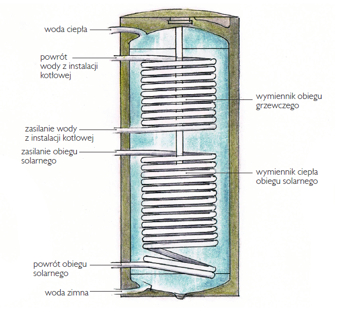

W przypadku kolektorów słonecznych, gdy jest pochmurno, może nie być dostatecznego dopływu ciepła do zasobnika, a w przypadku pomp ciepła uruchamianie ich latem jedynie na potrzeby przygotowania c.w.u. będzie nieekonomiczne.
Dlatego w zasobnikach biwalentnych podgrzewanie wody zapewnia dodatkowa grzałka elektryczna lub wężownica podłączona do kotła gazowego, olejowego lub węglowego.
Budowa zasobnika biwalentnego.
