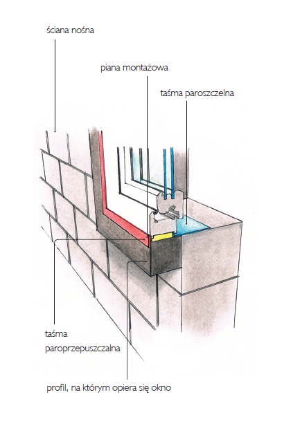

Metoda ta stosowana jest zazwyczaj w domach energooszczędnych i pasywnych, z murem dwu- i trójwarstwowym (w ścianie jednowarstwowej nie ma dodatkowego ocieplenia).
Okno obsadza się w ociepleniu (musi mieć grubość przynajmniej 15 cm), przed ścianą nośną, ale mocuje do muru. Wymaga to zastosowania specjalnych kotew i konsoli wsporczych. Niektórzy producenci oferują też ramy instalacyjne, które przytwierdza się do muru na klej i wkręty bądź dyble.
Elementy te wykonane są ze sprasowanej pianki poliuretanowej z dodatkiem aluminium lub z twardego tworzywa purenitowego. Mają bardzo dużą nośność – metr bieżący takiego rusztowania może utrzymać okno ważące nawet kilkaset kilogramów.
Sposób osadzenia ciepłego parapetu.
