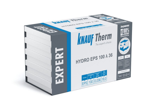

Styropian EPS - Knauf Therm Expert Hydro

Ocieplenie od wewnątrz wymaga ponadto sprawnej wentylacji odprowadzającej ewentualny nadmiar pary wodnej, jednak trudno ją zapewnić w zagłębionym pomieszczeniu piwnicznym. Najefektywniejszym i najlepszym ze względów fizyko-budowlanych sposobem ocieplania ścian piwnicy jest odkopanie fundamentu i ułożenie izolacji od strony zewnętrznej. W tym celu na oczyszczonej i zagruntowanej powierzchni wykonuje się funkcjonalną izolację przeciwwodną, a następnie układa się wytrzymały na napór gruntu materiał termoizolacyjny o właściwościach hydrofobowych. W takich zastosowaniach doskonale sprawdzi się formowana odmiana styropianu EPS - Knauf Therm Expert Hydro.
Metoda produkcji polegająca na formowaniu pneumatycznym pozwoliła uzyskać płyty o zwartej strukturze złożonej z zamkniętych granulek polistyrenu. Dzięki temu materiał jest nienasiąkliwy i posiada optymalną wytrzymałość na obciążenia użytkowe do 3000 kg/m2, więc może być stosowany nawet na głębokości 3 metrów poniżej poziomu gruntu. Wytrzymałe płyty ułożone na warstwie hydroizolacji chronią ją przed ewentualnym uszkodzeniem, a dzięki odpowiednio wyprofilowanym rowkom odprowadzają nadmiar wody. Bardzo dobry współczynnik lambda 0,036 W/mK sprawia, że wystarczy zastosować już 10 cm warstwę styropianu, by radykalne ograniczyć straty ciepła do gruntu. Frezowane krawędzie płyt pozwalają na stworzenie jednolitej warstwy ocieplenia i eliminację mostków termicznych.
Dodatkową zaletą płyt Knauf Therm Expert Hydro są ich duże wymiary 1200x600 mm, co wpływa na ułatwienie i przyspieszenie montażu. Tak wykonaną warstwę termoizolacji można zasypać gruntem lub zastosować dodatkową warstwę drenażową w postaci geowłókniny czy folii kubełkowej. Warto pamiętać, że ocieplenia wymaga także podłoga na gruncie. Termoizolację należy w tym wypadku wykonać przy użyciu styropianu podłogowego o odporności na naprężenia ściskające CS co najmniej 70 kPa.
