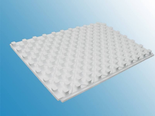

Niektórzy obawiają się, że ciepła podłoga może mieć zły wpływ na układ krążenia u dzieci. Nie powinniśmy się tego obawiać, o ile podłoga będzie mieć temperaturę w granicach dopuszczonych w normach. Czasem zdarza się bowiem, że ogrzewanie jest nieefektywne, co powoduje, że użytkownicy ustawiają wyższą temperaturę zasilania podłogi. Jeśli pętle grzewcze zostały dobrze zwymiarowane i ułożone, problemy te mogą wynikać z niedostatecznej termoizolacji budynku lub podłogi. Jednym z ważniejszych warunków efektywnego działania ogrzewania podłogowego jest zastosowanie takiej termoizolacji, która zapewni właściwe ukierunkowanie strumieni ciepła w górę. Taki efekt można uzyskać stosując specjalistyczne płyty Knauf Therm Floor Heating wyposażone w odpowiednio wyprofilowane wypustki. Rur nie mocuje się na płytach, lecz blokuje się na wcisk między wypustkami, bez zastosowania dodatkowych akcesoriów. Materiał o bardzo dobrym współczynniku przewodzenia ciepła 0,033 W/mK maksymalnie ogranicza straty ciepła do gruntu lub elementów konstrukcyjnych budynku, kierując je do pomieszczenia. Płyty mają grubość zaledwie 20-30 mm i posiadają zwiększone wymiary 1100x700 mm, dzięki czemu nie podnoszą znacząco poziomu podłogi i znacznie przyspieszają układanie ogrzewania podłogowego. W przypadku montowania ogrzewania podłogowego na gruncie, należy zadbać o dodatkową warstwę styropianu podłogowego o grubości co najmniej 15 cm, którą układa się na spodzie, bezpośrednio na wylewkę.
