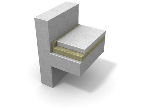

Podłoga pływająca - strop betonowy

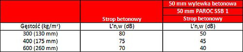

Jak skutecznie wełna kamienna tłumi dźwięki uderzeniowe (L’n,w) w podłodze pływającej, unaocznia poniższa tabela.

Właściwe prace wykonawcze rozpoczynamy od ułożenia warstwy izolacji na stropie, który uprzednio należy oczywiście dokładnie oczyścić i odkurzyć. Jeśli strop oddziela pomieszczenia, w których panować będą różne temperatury (np. salon nad nieogrzewanym garażem), dodatkowo powinniśmy rozłożyć folię, która obejmie funkcję paroizolacji. Podstawowym warunkiem skuteczności podłogi pływającej jest zachowanie dylatacji pomiędzy podłogą, a ścianami i innymi konstrukcjami budynku zdolnymi do przenoszenia dźwięków uderzeniowych. W tym celu, między powierzchniami pionowymi a boczną krawędzią wylewki, umieszczamy docięte paski z wełny kamiennej o grubości minimum 10 mm. Pamiętajmy przy tym o odizolowaniu wełną wszelkich przewodów i instalacji biegnących w warstwie posadzki.
Płyty izolacyjne, które umieścimy na stropie, powinniśmy przycinać z maksymalną precyzją - tak, aby zapewnić bezszczelinowy kontakt pomiędzy każdą kolejną płytą. Unikajmy montażu niedużych, resztkowych kawałków wełny, aby nie spowodować niepożądanych nieszczelności. Płyty dokładnie do siebie dociskamy i układamy w sposób mijankowy, aby nie dopuścić do powstania stref o obniżonej wytrzymałości na ściskanie. W czasie prac montażowych należy unikać bezpośredniego chodzenia po płytach izolacyjnych.
Po trzecie - wykonaj wylewkę
Naszym ostatnim krokiem będzie ułożenie warstwy dociskowej, na przykład w postaci wylewki betonowej lub jastrychu, a na sam koniec - wykonanie posadzki. Nim jednak się do tego zabierzemy, ułożone na stropie płyty izolacyjne przykrywamy folią budowlaną. Folię wywijamy na ścianę na wysokość dylatacji obwodowej, a następnie łączymy na zakład szerokości minimum 10 cm. W ten sposób zapobiegniemy przeniknięciu zaprawy, czy to w postaci jastrychu, czy wylewki samopoziomującej, do warstw izolacji.
- "To spotykany błąd wykonawczy, który skutkuje sztywnymi połączeniami warstwy dociskowej ze stropem konstrukcyjnym, a w konsekwencji - znaczącymi mostkami akustycznymi" - wyjaśnia Adam Buszko.
- "Warstwa wylewki betonowej na płycie PAROC SSB 1 powinna być jednorodna, o minimalnej grubości 50 mm oraz nie powinna się stykać ze ścianami bocznymi. Podczas wylewania betonu należy zainstalować tymczasowe przejścia transportowe w celu uniknięcia bezpośredniego chodzenia po wełnie. Mogą to być arkusze drewniane lub z płyt g-k" - podsumowuje ekspert Paroc.
