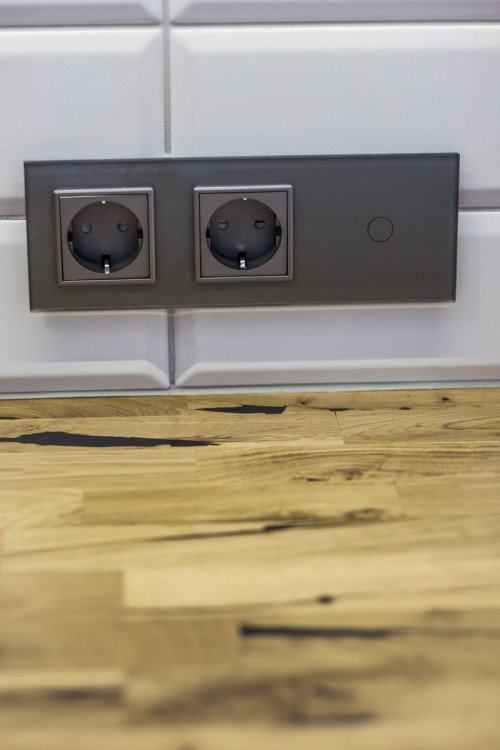

Różnego typu gniazdka warto grupować w ramki, wyglądają wówczas estetycznie. (fot. Livolo)

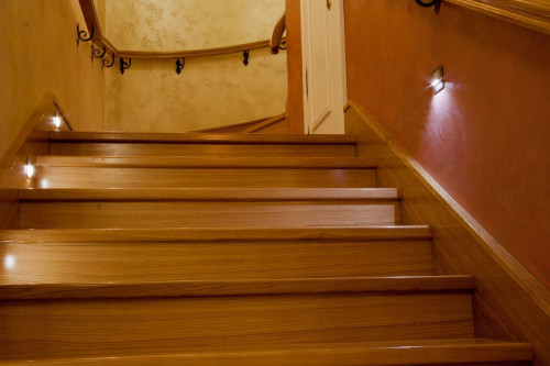

Na schodach warto zamontować lampki punktowe ułatwiające korzystanie z nich w ciemności. (fot. Zamel)

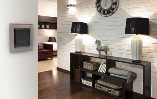

Dobrze jest gdy cały sprzęt elektroinstalacyjny i lampy mają podobna stylistykę i pasują do wystroju wnętrza. (fot. Ospel)

Na klatce schodowej trzeba zadbać o bezpieczeństwo. Drogę świetlną wyznaczą lampki schodowe na ścianach wzdłuż całej długości biegu oraz taśmy LED, umocowane pod stopnicami. W pokojach uczniów i w gabinetach niezbędna jest regulowana lampa biurkowa, a stojąca - przy fotelu, w którym zwinięci w kłębek oddajemy się lekturze książek i czasopism.
