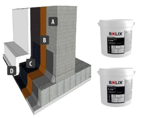

Ochrona przed wodą i wilgocią gruntową
Jednym z podstawowych czynników jest szczelność hydroizolacji fundamentów. Jeżeli będą nieodpowiednio zabezpieczone, w okresie intensywnych opadów zalegająca w gruncie woda opadowa może zalewać piwnice. Może także dojść do tzw. podciągania kapilarnego, które polega na stopniowym podnoszeniu się wody ku górze ściany. Przed wodą gruntową uchronimy się już na etapie budowy domu.
A - ściana fundamentowa
B - grunt
C - hydroizolacja bitumiczna
D - warstwa ochronna
- "W celu pełnego zabezpieczenia fundamentów, na etapie budowy, należy wykonać izolację przeciwwilgociową lub przeciwwodną pionową (wykonywaną na powierzchni ścian fundamentowych) i poziomą (na styku ściany fundamentowej i ławy fundamentowej)" - tłumaczy Błażej Siudak, doradca techniczny z firmy BOLIX, producenta chemii budowlanej.
- "Przy ich wykonaniu najlepiej sięgnąć po grubowarstwowe masy bitumiczno-kauczukowe BOLIX B-2SM Profi lub BOLIX B-2SM Uni, które sprawdzają się doskonale na typowych podłożach mineralnych, takich jak mury wykonane w technologii tradycyjnej, murowanej  czy betonie."
