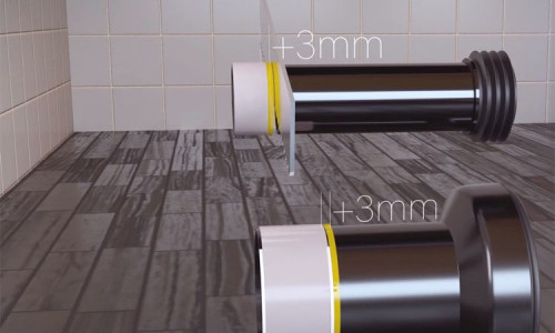

Podczas montażu miski wiszącej do stelaża należy zwrócić uwagę na prawidłowe przycięcie, zgodnie z instrukcją, króćców przyłączeniowych - zbyt długie króćce mogą wepchnąć rurę płuczną, powodując nieszczelność spłuczki (brak przycięcia króćców może spowodować nawet uszkodzenie zbiornika) i przecieki do miski WC.
Króćce zwilżamy środkami poślizgowymi (nigdy mydłem) - dopuszczalny jest płyn do naczyń.
Króćce "wkręcamy" w rurę płuczną lub kolano odpływowe, a nie wpychamy.
Podczas montażu miski WC najpierw "wkręcamy" przycięte króćce do rury płucznej i kolana odpływowego, a potem zakładamy na nie miskę.
