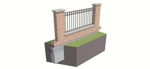

  • Przygotowanie fundamentu

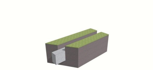

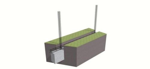

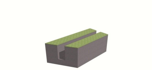

Na fundament składa się ława fundamentowa wykonana z betonu klasy C16/20, której wysokość należy dostosować do strefy przemarzania (różnej dla różnych regionów Polski) i powierzchni terenu wokół muru, a także wysokości ławy żelbetowej (minimum 30 cm). W fundamentach należy także uwzględnić dylatacje - w odstępach co 10 - 12 m, które uchronią budowlę przed negatywnymi skutkami nierównomiernego osiadania fundamentów, zmian temperatury oraz wilgotności.

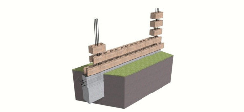

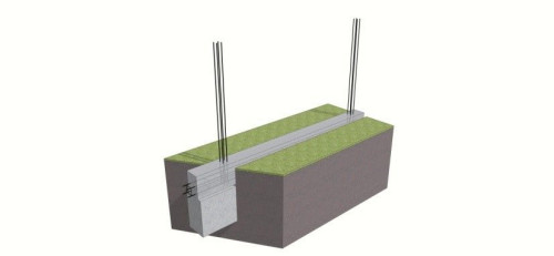

Po upływie ok. 24 godz. od wylania fundamentu przychodzi czas na przygotowanie szalunków do zasadniczej ławy żelbetowej, której wysokość powinna mieć minimum 30 cm i 19 cm szerokości (na szer. pustaka). W przygotowane szalunki montuje się zbrojenia: podłużne, poprzeczne (słupków) oraz zbrojenia pośrednie przęseł. Następnie tak przygotowany szalunek zalewamy betonem klasy C20/25 o konsystencji plastycznej, po czym na wierzch układamy izolację poziomą w formie np. dociętych pasków papy, która będzie zapobiegać kapilarnemu podsiąkaniu wody do gruntu.
Układanie muru

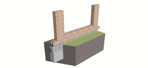

Docelowe układanie muru zaczynamy od dopasowania elementów na sucho, po czym je ściągamy (zostawiając jeden rząd) i przystępujemy do układania elementów rząd po rzędzie, umieszczając w nich beton klasy C20/25 i na bieżąco korygując ewentualne odchylenia.
