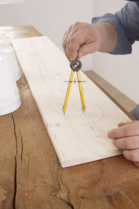

  • cyrkiel,

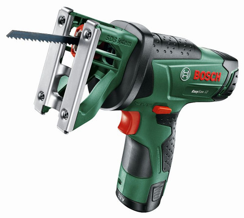

  • piła Bosch EasySaw12,

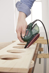

  • szlifierka uniwersalna Bosch PSM Primo,

Piłą Bosch EasySaw12 przytnij deskę do odpowiedniej długości - nasza ma długość 1 m i pomieści 6 doniczek. Cyrklem zaznacz otwory na doniczki. Ich średnica powinna być o ok. 1 cm mniejsza od średnicy górnej krawędzi doniczki, aby doniczki nie wypadły.

Piłą EasySaw12 wytnij otwory pod doniczki. Wygładź krawędzie otworów, używając szlifierki uniwersalnej PSM Primo firmy Bosch. Twój zielnik jest już gotowy! Teraz zawieś go na suficie.
