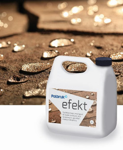

Betonowa kostka brukowa produkowana jest tak, aby posiadać odporność na działanie warunków atmosferycznych stosownie do występującego w danym miejscu klimatu - "Ważne jest, aby wybrać impregnat dedykowany dla betonu, szczególnie dla kostki brukowej. W przypadku impregnatów wpływających na wygląd należy wykonać wcześniej próbę impregnacji na małej powierzchni, w mało eksponowanym miejscu celem dobrania techniki impregnacji i oceny wizualnej. Oferowany przez firmę Polbruk szybkoschnący impregnat Polbruk Efekt jest bezpieczny dla betonowej kostki brukowej we wszystkich odmianach i w betonowych wyrobach pokrewnych. Nie powoduje zmiany zabarwienia kostki, umożliwia oddychanie betonu, dlatego jest szczególnie polecany także do reprezentacyjnych nawierzchni, w tym wyrobów typu wet-cast.  Polbruk Efekt jest prosty w użyciu, nie wymaga szczególnych zabiegów, a w przypadku błędów podczas nakładania np. rozprowadzenia zbyt małej jego ilości można po prostu powtórzyć zabieg, zwiększając dozowanie, bez wpływu na wygląd wyrobu." – wyjaśnia Przemysław Placek, technolog z firmy Polbruk S.A.

Przed rozpoczęciem impregnacji należy dokładnie oczyścić całą nawierzchnię, o ile producent impregnatu nie wskaże inaczej, impregnujemy suchą kostkę. Zależnie od rodzaju impregnatu powierzchnię można ponownie użytkować po upływie od 20 minut do 24 godzin od momentu zakończenia impregnacji. Czas schnięcia preparatu Polbruk Efekt wynosi 20 minut. Impregnację środkiem Polbruk Efekt należy regularnie co roku powtarzać.
