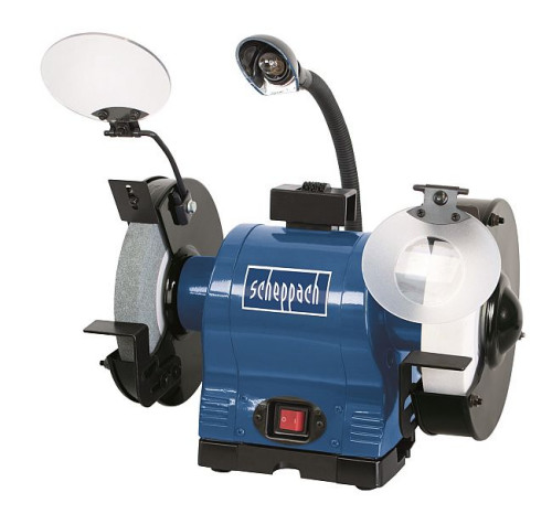

W przypadku elektronarzędzi ważną rolę odgrywa zachowanie czystości sprzętu po każdym użyciu. Szczególnego znaczenia nabiera to w kwestii narzędzi jak szlifierka stołowa, pracujących w strefie wylotu pyłu.
- "Ten potrafi zablokować szczęki uchwytu lub go skutecznie unieruchomić. By się tego ustrzec, warto pamiętać o regularnym odsysaniu pyłu na przykład przez wykorzystanie odkurzaczy współpracujących z elektronarzędziami" – mówi Jacek Sztorc, menedżer produktu w Lange Łukaszuk.
