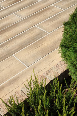

Metoda układania płyt zewnętrznych "na sucho" nie różni się od standardowego sposobu układania kostki brukowej, wykorzystywanego również do budowy podjazdów czy ścieżek. W tej metodzie płyty układa się na podsypce, którą poprzedzają warstwa zagęszczająca (płukany żwirek 0/2 mm) oraz podbudowa – warstwa nośna całej konstrukcji, najczęściej wykonywana z kruszywa naturalnego lub łamanego, np. żwiru, tłucznia lub grysu. Kilkucentymetrowa podsypka stanowi ostatni podkład przed ułożeniem płyt. Jej zadaniem jest wyrównanie podłoża oraz zapewnienie dobrego osadzenia elementów. Podsypkę wykonujemy z płukanego piasku lub w niektórych przypadkach również z piasku z cementem. Na tak przygotowanym gruncie układa się płyty, które następnie należy zafugować piaskiem płukanym (0/2 mm). Płyty powinny mieć odpowiednią grubość i zapewniać właściwą nośność. Najlepiej użyć do tego celu produktów dedykowanych, np. płyt tarasowych z linii TOP Polbruk (Lira, Linea i Aura), które nadają się zarówno do zabudowy tarasów, jak i ścieżek czy patio.
Nawierzchnię z płyt betonowych w ogrodzie można układać na dwa sposoby Metoda "na sucho" to bardzo popularny sposób układania płyt zewnętrznych. Charakteryzuje się szybkością w realizacji – 1 dzień (nie trzeba czekać, aż wyschnie zaprawa betonowa czy klej) i wyjątkowym efektem wizualnym. Ten sposób ma też inne zalety: łatwiej jest dokonywać ewentualnych zmian w nawierzchni oraz oszczędza się koszty związane z zakupem cementu, kleju czy zapraw wodochronnych.
