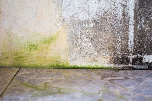

Równoczesne porażenie ściany przez glony (zielony kolor) i grzyby (brunatny i czarny nalot). Glony i grzyby pleśniowe często występują razem.

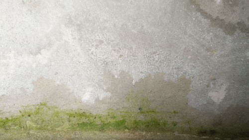

Wczesny etap porażenia przez glony.

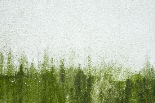

Zielone plamy typowe dla alg.
