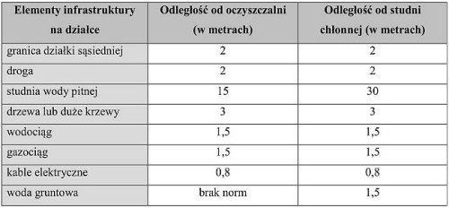

Jakie odległości od różnych elementów infrastruktury należy zachować?
Planując lokalizację przydomowej oczyszczalni ścieków oraz rozsączenia trzeba pamiętać o zachowaniu określonych odległości od różnych elementów infrastruktury znajdujących się na działce, zgodnie z obowiązującymi przepisami prawa.
Warto pamiętać, że obowiązek zachowania określonych odległości dotyczy zarówno działki inwestora, jak i działek sąsiednich. Zatem przykładowo: rozsączenie musi zostać zaprojektowane 30 metrów od ujęcia wody pitnej znajdującego się na naszej działce, jak i na działce sąsiada.
Elementy infrastruktury na działce
