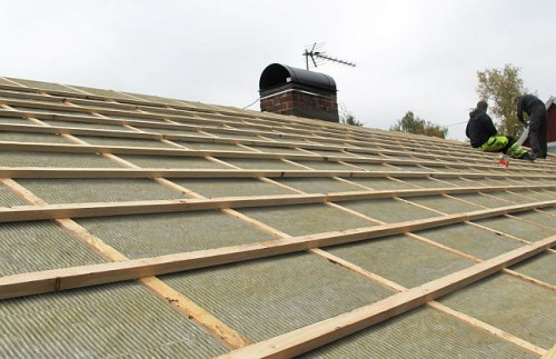

Jak podkreślają specjaliści z branży izolacji, podczas ocieplania poddasza należy uważać na wszelkie narożniki i załamania dachu, a także na połączenia ścian ze skosami połaciowymi.
– "Izolację w ramach pierwszej warstwy łączymy w sposób ciągły z ociepleniem ścian oraz stropem nad poddaszem" – radzi Adam Buszko, ekspert firmy Paroc.
– "Krokwie dachowe w żadnym punkcie nie mogą stykać się bezpośrednio z okładzinami. Dokładność montażu i szczelność na styku płyt stanowią tu kwestię kluczową" – dodaje.

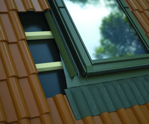

Montaż okna dachowego wieńczy kołnierz uszczelniający, który ułatwia zamocowanie stolarki w połaci dachu. Element ten stanowi pierwszą linię ochrony styku dachu z oknem przed działaniem czynników atmosferycznych – deszczu, wiatru, śniegu. Warunkiem szczelnego połączenia jest wybór właściwego kołnierza – odpowiedniego dla rozmiaru okna oraz danego typu pokrycia.
Na rynku znaleźć można dedykowane rozwiązania dopasowane do praktycznie wszystkich pokryć dachowych, zarówno płaskich (papa, gont bitumiczny), jak i profilowanych (dachówki esówki, rzymskie itd.) czy łuskowych (łupek, karpiówka). Dobór odpowiedniego kołnierza należy dostosować do wysokości profilu, ponieważ ułatwi nam to szczelne połączenie fartucha ołowianego do profilu.
Niektórzy producenci idą nieco dalej, jeszcze bardziej ułatwiając pracę dekarzom. Stosowane w produktach OKPOL fartuchy ołowiane podklejane są szerokim na 5 cm paskiem z butylu, który znacząco ułatwia montaż i zapewnia doskonałą przyczepność elementu do różnych powierzchni.
