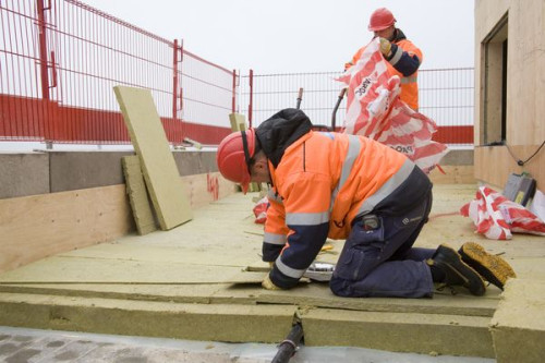

Dach z zerowym kątem nachylenia to gwarancja problemów eksploatacyjnych: mechanicznej degradacji materiału izolacyjnego, korozji stalowych blach i łączników mechanicznych, zmniejszonej efektywności energetycznej obiektu. Dlatego też warunkiem koniecznym jest uwzględnienie odpowiednich spadków dachu. W Polsce, w sezonie jesienno-zimowym okres zalegania śniegu może sięgać nawet kilku miesięcy. Woda, która przez ten czas nie jest dostatecznie szybko usuwana mechanicznie lub poprzez odparowanie, stanowi prawdziwą próbę zarówno dla szczelności, jak i wytrzymałości mechanicznej konstrukcji.

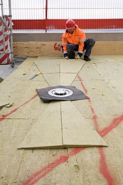

Spadek to podstawa
W przypadku dachów płaskich planowane spadki powinny wynosić minimum 2-3°. W wyjątkowych sytuacjach, gdy ze względów konstrukcyjnych spadki muszą wynosić mniej niż 2° (np. w zlewniach pogłębionych), należy podjąć odpowiednie działania w celu ograniczenia ryzyka wystąpienia zatoisk wody. Warstwa hydroizolacji powinna wówczas składać się z trzech warstw grubych, zbrojonych, odpornych na niskie temperatury pap termozgrzewalnych. Kluczowe dla bezpieczeństwa dachu płaskiego jest też zastosowanie odpowiedniego materiału izolacyjnego.

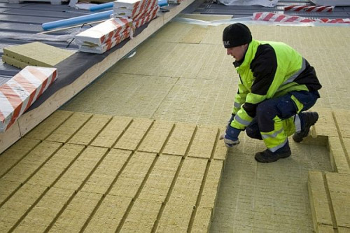

Uwaga na styropian
W przypadku montażu sztywnych płyt styropianowych, nawet przy słabym wietrze wzrasta ryzyko albo niedogrzania połączenia na zakładach, albo w drugą stronę – do stopienia styropianu. Problem ten dość mocno rzutuje na zachowanie się wody na gotowym dachu, a często zależy tylko w minimalnym stopniu od umiejętności oraz doświadczenia wykonawcy. W przypadku zimnego zgrzewu, im mniejsze zachowamy spadki, tym większe ryzyko penetracji szpar pomiędzy warstwami papy przez wodę. Jeśli dojdzie zaś do wytopienia styropianu, w warstwie pokrycia wytworzą się zagłębienia, w których stać będzie woda, a papa na zakładach podlegać będzie intensywniejszym cyklom naprężeń. Z powyższych względów najlepiej stosować izolacje niepalne, takie jak wełna kamienna, w przypadku której nie występuje ryzyko stopienia materiału.
Kluczowe dla bezpieczeństwa dachu płaskiego jest też zastosowanie odpowiedniego materiału izolacyjnego Osuszanie konstrukcji dachowej
