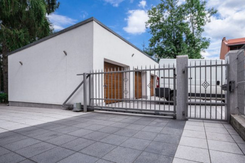

Dokładne oczyszczanie na początek
Zarówno powierzchnia tarasu, chodników prowadzących do domu, podjazdu czy ścieżek ogrodowych powinna zostać dokładnie oczyszczona. Przede wszystkim należy usunąć pozostałości ogrodowych liści i owoców, a także plamy, np. z oleju silnikowego czy rdzy. Nawierzchnie należy dokładnie zamieść i umyć.
– "Najwygodniej pielęgnuje się nawierzchnie wykonane z płyt betonowych, do czyszczenia których warto użyć myjki ciśnieniowej lub specjalnego preparatu przeznaczonego do czyszczenia betonu. Płyty tarasowe i kostka brukowa chłoną wodę, która podczas zamarzania może spowodować ich pękanie i trwałe zniszczenie. Podczas wyboru nawierzchni warto zatem wziąć pod uwagę ich nasiąkliwość i oznaczenie odporności na niekorzystne warunki atmosferyczne. Produkty o niskiej nasiąkliwości i klasie mrozoodporności 2B lub 3D najlepiej sprawdzają się podczas zimy" - mówi Andrzej Chłopek, ekspert marki DASAG.

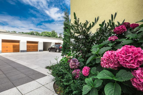

Ogrzewanie także na zewnątrz
Jeśli jednak chcemy ograniczyć prace porządkowe późną jesienią i zimą do minimum, możemy zdecydować się na instalację ogrzewania pod powierzchnią podjazdu lub tarasu. To tzw. system oblodzeniowy, składający się z okablowania lub mat grzejnych, dzięki którym można całkowicie zapomnieć o odśnieżaniu. Posiada on specjalny czujnik temperatury i wilgoci, a więc w przypadku pierwszych mrozów i opadów śniegu włącza się automatycznie, zapewniając suchą powierzchnię podjazdu do garażu czy chodnika prowadzącego do domu.
