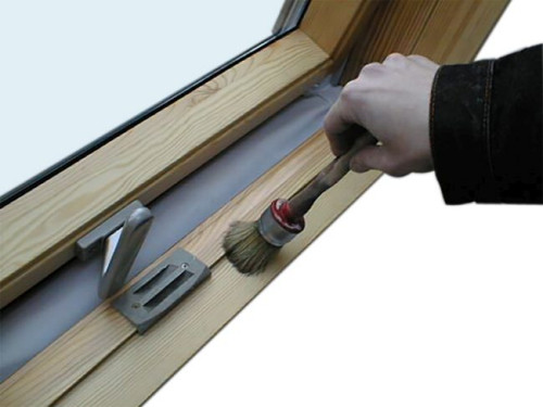

Prace zabezpieczające
Jeżeli cała konstrukcja jest dokładnie oczyszczona, a jej szczelność sprawdzona (wystarczy zobaczyć, czy system prawidłowo się zamyka), można przystępować do prac, które dosłownie wzmocnią i zregenerują okienny "organizm".
– "Wszystkie metalowe części powinny być potraktowane smarem  stałym - usprawni to ich działanie. Z kolei do uszczelek używajmy środków konserwujących, zawierających w swoim składzie glicerynę. Dzięki temu ochronimy je przed wilgocią i niepożądanym odkształcaniem się" - radzi Marcin Demski z OKPOL.
Co ważne, sami możemy zająć się również odświeżeniem wyglądu profili drewnianych. Wystarczy je nasmarować mleczkiem lub pastą do drewna. Pozwoli to zapobiec wnikaniu wilgoci do ich struktury. Taki gruntowny przegląd zapewni nam spokojną zimę, bez obaw o szczelność. A na wiosnę… kolejne porządki.
