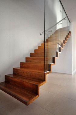

Lakierowanie
Lakier do drewna stosowany jest często jako środek, który ma zabezpieczać przed skutkami nadmiernej eksploatacji, m.in. przed ścieraniem powierzchni. Używamy go m.in. do podłóg, balustrad, drzwi czy do boazerii.
– "Dobrą ochroną dla drewna będą lakiery oparte na żywicy poliuretanowej i akrylowej, utwardzającej się podczas odparowania rozpuszczalnika. Aby zaoszczędzić czas, warto zdecydować się na produkty, które nie wymagają wcześniejszego użycia lakieru podkładowego" – podpowiada Dorota Turska, Marketing Manager z firmy Dragon Poland, producenta chemii budowlanej.
Proces lakierowania nie jest trudny i można go wykonać w kilku krokach:
  • Przygotuj powierzchnię, czyli usuń wszelkie zabrudzenia, tłuste plamy czy resztki starych lakierów, na końcu oszlifuj
  • Jeżeli w podłożu występują ubytki, uzupełnij je masą szpachlową do drewna, następnie wyrównaj, wygładź i poczekaj aż wyschnie
  • Lakier przed otworzeniem najlepiej wstrząsnąć
  • Do nałożenia preparatu, użyj szerokiego pędzla o długim, miękkim, naturalnym włosiu, ew. wałka
  • Aplikuj lakier pasmami wszerz (najlepiej pod światło), do uzyskania cienkiej, jednolitej powłoki
  • Jeżeli producent zaleca, nałóż kolejne warstwy. Pamiętaj, że aplikacja powinna nastąpić po wyschnięciu poprzedniej warstwy (ok. 4-5 godzin). Warto również powłokę lekko przeszlifować drobnoziarnistym papierem ściernym (nr 180-240) i dokładnie odpylić
  • Prace najlepiej prowadź w temperaturach "pokojowych" – +15 ºC do +30 ºC.

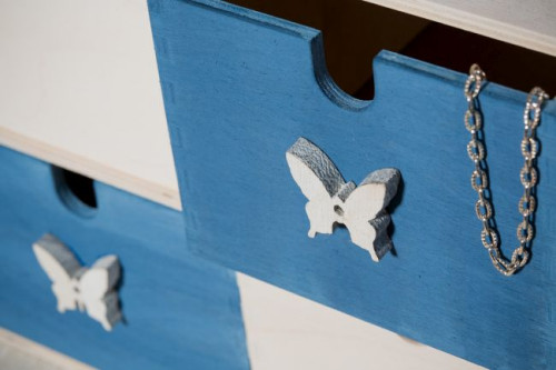

Bejcowanie i emaliowanie
Wykończenie drewna nie należy do skomplikowanych czynności Bejcę używamy głównie w celach dekoracyjnych. Preparaty tego typu podkreślają słoje drewna, a także barwią powierzchnię. Producenci zazwyczaj oferują wiele kolorów (np. białe, pomarańczowe, niebieskie czy czarne), dzięki którym można uzyskać ciekawe efekty aranżacyjne.
– "Bejce bardzo dobrze sprawdzą się przy odnawianiu mebli, ich użycie może nadać starym elementom dekoracyjnym zupełnie nowy charakter". – komentuje Dorota Turska z Dragon Poland.
Proces aplikacji preparatu jest bardzo zbliżony do tego przy nakładaniu lakieru, z tą różnicą, że bejca o wiele szybciej wysycha. Pamiętajmy, żeby po jej nałożeniu, użyć jeszcze lakieru w celu zabezpieczenia powierzchni. Z kolei, jeżeli nie przepadamy za używaniem pędzli czy wałków, skorzystajmy z prostszych metod wykończenia drewna. Jedną z nich jest nałożenie emalii w aerozolu. Wcześniej oczywiście należy pamiętać o odpowiednim przygotowaniu podłoża. Przed użyciem najlepiej wstrząsnąć preparat i rozpylić w odległości ok. 30 cm od podłoża. Miejmy na uwadze fakt, że nałożenie kilku cienkich warstw da nam atrakcyjniejszy efekt niż aplikacja jednej grubej.
