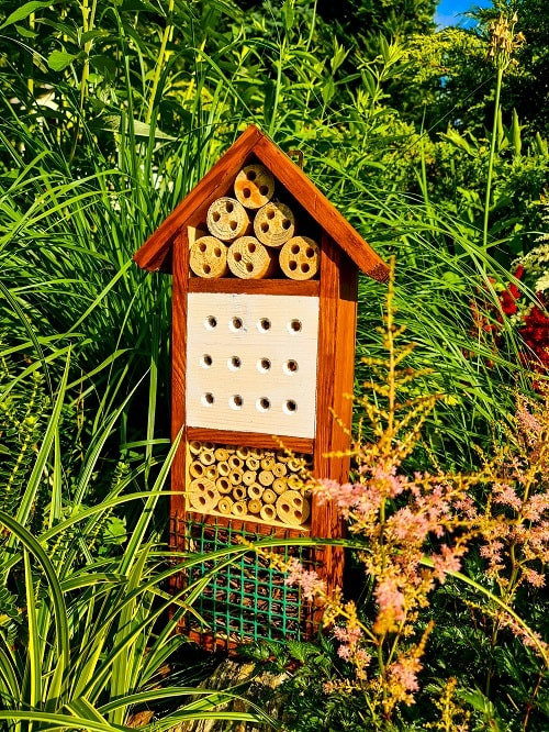

Gotowy domek dla pszczół
Gotowy domek dla pszczół fot. Dragon Poland
Czym zabezpieczyć domek dla pszczół?
Nie bez znaczenia jest fakt, że lakierobejca od Dragon Poland jest niezwykle łatwa w aplikacji ze względu na specjalistyczną, niekapiącą formułę. Do tego produkt bardzo szybko schnie - pierwsza warstwa jest sucha w dotyku już po 20 minutach. Kolejne warstwy należy nakładać co 3 godziny. Po upływie 24 godzin lakierobejca zapewnia drewnu całkowitą ochronę przed panującymi na zewnątrz warunkami atmosferycznymi. Poza tym stwarza duże pole do popisu kreatywnym majsterkowiczom. Do swoich prac mogą oni wybrać dowolny kolor. Dostępny jest m.in. biały, sosna skandynawska, dąb jasny, dąb ciemny, orzech włoski, mahoń, palisander, szary czy wenge.

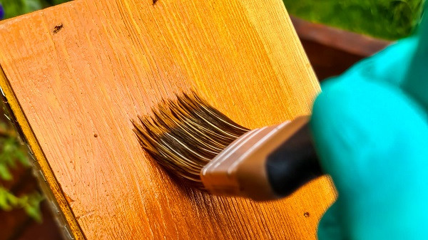

Malowanie domku dla pszczół
Malowanie domku dla pszczół fot. Dragon Poland
Czym malować domek dla pszczół?
Prace wykończeniowe przy domku dla pszczół rozpoczynamy od przeszlifowania całej powierzchni, którą planujemy pomalować, potrzebny do tego będzie papier ścierny o granulacji przynajmniej "120". Następnie dokładnie odpylamy szlifowaną bryłę, najlepiej przy pomocy miękkiej, suchej szmatki. Tak przygotowaną zewnętrzną powierzchnię możemy malować, rozpoczynamy od nałożenia cienkiej warstwy lakierobejcy, uważamy, by nie pozostawić zacieków. Po wyschnięciu pierwszej warstwy powierzchnię ponownie należy przeszlifować, odpowiedni będzie tu papier ścierny o granulacji "180". Dzięki temu zabiegowi uzyskuje się lepszą przyczepność drugiej warstwy. Ponadto usuwa się podniesione, luźne włókna drewna, które pod wpływem wilgoci z pierwszej warstwy pęcznieją i unoszą się, tworząc coś w rodzaju "tarki". Ponownie odpylamy miękką szmatką, a potem nakładamy drugą i ostatnią warstwę lakierobejcy. Po wyschnięciu domek jest gotowy do zamontowania w ogrodzie.

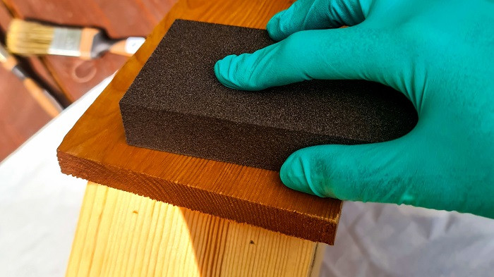

Szlifowanie drewna przygotowanego do budowy domku dla szkół
Szlifowanie drewna przygotowanego do budowy domku dla szkół fot. Dragon Poland
Krok 3. Połącz ze sobą poszczególne elementy zgodnie z projektem, który został wcześniej przygotowany.
Krok 4. Starannie wyszlifuj i odpyl powierzchnię domku, żeby zmniejszyć ilość i zwiększyć przyczepność lakierobejcy.
Krok 5. Dokładnie wymieszaj lakierobejcę, aby jej kolor był jednolity. Jej nakładanie nie wymaga żadnych szczególnych umiejętności, gdyż jest ona łatwa w aplikacji. Pamiętaj jednak, aby malować zgodnie z kierunkiem słojów, co pozwoli uzyskać najbardziej atrakcyjny efekt.
