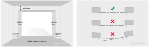

1. Wykończenie ścian garażu
Idealną sytuacją byłoby zamontowanie bramy po całkowitym wykończeniu garażu, tym bardziej, że sam montaż bramy należy do wyjątkowo "czystych" prac. Nie zawsze jest to możliwe, dlatego zwracamy Twoją uwagę na wykończenie przede wszystkim tych części garażu, które są naprawdę kluczowe dla montażu bramy i które widać na ilustracji.

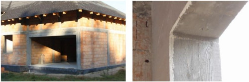

Nadproże i węgarki to ważne części garażu, do których będzie przymocowana konstrukcja bramy. Powinny być wytynkowane i pomalowane przed montażem, ponieważ potem dostęp do nich będzie ograniczony. Muszą też być proste i tworzyć równoległą płaszczyznę. W ten sposób zapewnisz warunki dla prawidłowego montażu prowadnic czy wału napędowego bramy. W przeciwnym razie rozkład sił w zamontowanej bramie nie będzie równy, co może doprowadzić do szybszego zużycia bardziej obciążonych elementów.

3. Ocieplenie ościeża
Planując ocieplenie ścian budynku pamiętaj o wnętrzu ościeża bramy. Warstwa izolacji położona w tym miejscu zapobiega powstawaniu mostków termicznych. Ocieplenie ościeża już po zamontowaniu bramy, a bez wcześniejszych ustaleń może wpłynąć na wygląd bramy, np. zasłonić uszczelki lub krawędź przeszklenia.
