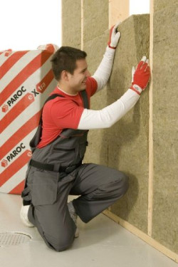

Po przytwierdzeniu okładzin z jednej strony ściany przystępujemy do kluczowej części – montażu izolacji akustycznej wewnątrz przegrody Instalacje elektryczne a kwestia akustyki
Istotnym, choć czasem bagatelizowanym elementem wpływającym na izolacyjność akustyczną ścianek działowych jest odpowiednie zamocowanie i zaizolowanie przejść instalacyjnych. Planując rozłożenie elektryki wewnątrz przegrody należy pamiętać, aby wszelkie puszki, gniazda i przełączniki montowane po obu stronach ściany nie zostały umieszczone bezpośrednio naprzeciwko siebie – w przeciwnym razie osłabimy parametry akustyczne samej konstrukcji. Puszki elektryczne możemy montować przed lub po zamocowaniu płyt okładzinowych do profili, aczkolwiek w obu przypadkach należy je uszczelnić masą szpachlową bądź odpowiednią zaprawą gipsową. Uszczelnienie tego typu możemy pominąć, jeżeli grubość izolacji akustycznej z wełny kamiennej znajdującej się po obu stronach zabezpieczanych elementów będzie przekraczać 30 mm.
Izolacja akustyczna ścianki działowej
Po przytwierdzeniu okładzin z jednej strony ściany przystępujemy do kluczowej części – montażu izolacji akustycznej wewnątrz przegrody. Od tego, jak prawidłowo zostanie wypełniona przestrzeń konstrukcji, zależeć będzie to, czy dana przegroda spełni swoją rolę jako przegroda dla dźwięków powietrznych. Dobór odpowiedniej grubości i szerokości płyt izolacyjnych zależy od specyfiki zastosowanego szkieletu. Jeśli chodzi o grubość, wełna nie powinna dotykać materiału okładzinowego, gdyż obniży to izolacyjność akustyczną ściany. Dlatego też, przykładowo w przypadku profili C100 powinniśmy stosować wełnę o grubości 80 mm. Odwrotna sytuacja tyczy się szerokości.
– "Płyty takie jak PAROC UNS 37z montowane pomiędzy poziomymi belkami lub pionowymi profilami ścianek działowych, powinny posiadać naddatek na szerokości w wysokości około 2 cm w stosunku do dystansu między profilami". – radzi Adam Buszko.
– "Dzięki wysokiej elastyczności, wełnę kamienną łatwo wpasowujemy pomiędzy elementy konstrukcji, wypełniając puste przestrzenie skuteczniej, niż sztywne płyty piankowe, które mogłyby obniżać skuteczność akustyczną całości". – dodaje ekspert Paroc.
