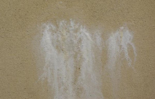

Efektem tej reakcji są brzydkie plamy na powierzchni:
Brzydkie plamy na powierzchni
