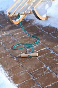

Początek wiosny to idealna pora na to, by poddać rewizji stan otaczającej nasz dom nawierzchni. Niesprzyjające porządkom warunki pogodowe, intensywne opady śniegu i deszczu oraz niskie temperatury mogły bowiem przyczynić się do utrwalenia wcześniej powstałych skaz oraz osłabić stabilność kostki brukowej. Niemniej przestrzeganie właściwej kolejności prac porządkowo-naprawczych pozwoli nam szybko i sprawnie przywrócić jej blask oraz solidność.

Jeśli przed zimą nie w pełni zatroszczyliśmy się o dobry stan naszej nawierzchni, gwałtownie zmieniająca się pogoda mogła przyczynić się do powstania trwałych uszkodzeń. Woda wnikająca w nieduże pęknięcia oraz nagromadzona w niedokładnie uzupełnionych spoinach pod wpływem ujemnej temperatury poważnie zagraża trwałości kostek. – Gdy zauważymy, iż niektóre elementy nawierzchni uległy większym uszkodzeniom, najlepiej będzie zastąpić je nowymi – mówi Wojciech Średniawa z firmy Polbruk.
