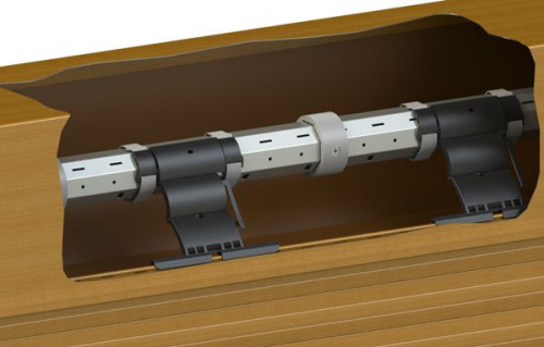

W roletach z napędem elektrycznym są to tzw. wieszaki blokujące
W roletach z napędem elektrycznym są to tzw. wieszaki blokujące. Nazywamy tak elementy znajdujące się wewnątrz skrzynki. Jest to sztywne połączenie między wałem napędowym, a pancerzem rolety, które uniemożliwia podważenie i podniesienie pancerza z zewnątrz.

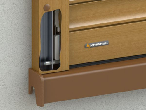

Rolety z napędem ręcznym można wyposażyć w dwa rodzaje mechanizmów zabezpieczających. Pierwszy z nich to najczęściej stosowany i nie wymagający dodatkowej obsługi - rygiel automatyczny.
Jak sama nazwa wskazuje, podczas zamykania rolety stalowe rygle umieszczone w dolnej listwie, automatycznie blokują się w prowadnicach
Jak sama nazwa wskazuje, podczas zamykania rolety stalowe rygle umieszczone w dolnej listwie, automatycznie blokują się w prowadnicach. Mechanizm jest tak skonstruowany, że aby go odbezpieczyć podnoszenie pancerza musi rozpoczynać się od strony napędu. W przeciwnym razie rygle pozostaną w prowadnicach uniemożliwiając uniesienie pancerza z zewnątrz.

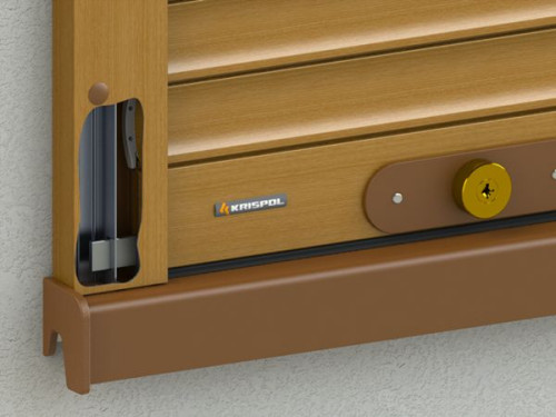

Drugie, alternatywne rozwiązanie to zamek baskwilowy umieszczony w dolnej listwie. Obsługuję się go przy pomocy klucza, a jego mechanizm blokowania działa na identycznej zasadzie jak ten, który występuje w ryglu automatycznym.

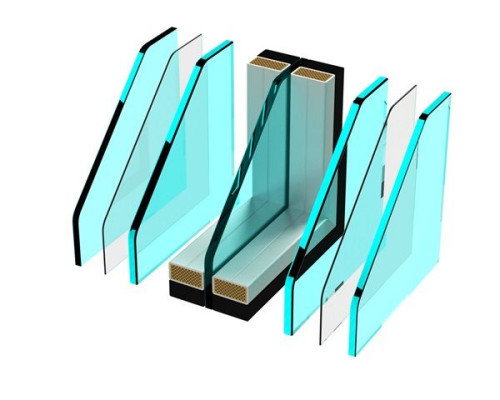

Obecnie w oknach stosowane są głównie pakiety zespolone, kilkuszybowe
Obecnie w oknach stosowane są głównie pakiety zespolone, kilkuszybowe. W przypadku okien o podwyższonej odporności na włamanie zaleca się, aby co najmniej na zewnętrznej części takiego pakietu stosować szkło laminowane. Składa się ono z kilku warstw szkła sklejonego specjalną folią. Taka szyba jest o wiele trudniejsza do sforsowania. Nawet w przypadku stłuczenia nie rozpadnie się na części, tylko utrzyma w całości dzięki folii.

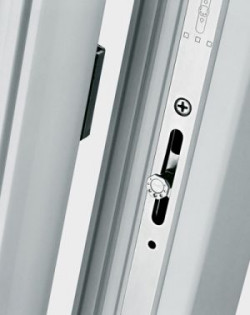

Włamania dokonywane są również poprzez wyważenie okien lub rozwiercenie zamka. Tutaj doskonale sprawdzają się okna KRISPOL o podwyższonej odporności na włamanie wyposażone w okucia z tzw. grzybkami antywyważeniowymi, współpracującymi z zaczepami na całym obwodzie okna. W mechanizmie klamki znajduje się natomiast specjalna płytka, która zapobiega rozwierceniu.
