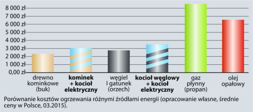

Współpraca kotła elektrycznego z kominkiem wyposażonym w płaszcz wodny lub z kotłem na paliwo stałe Instalacja kotła elektrycznego wiąże się z niewielkimi nakładami inwestycyjnymi, zdecydowanie niższymi niż w przypadku kotłów gazowych czy olejowych. Jednocześnie zużycie energii elektrycznej będzie niewielkie. Wykres prezentuje porównanie kosztów ogrzewania dla budynku wolnostojącego o powierzchni 150 m2, w którym roczne zapotrzebowanie na energię do ogrzewania wynosi 100 kWh/m2. Przy obliczeniach przyjęto, że kocioł elektryczny będzie pracował jako wspomaganie, średnio przez 20% czasu w sezonie grzewczym.
Porównanie kosztów ogrzewania różnymi źródłami energii
Widać wyraźnie, że zastosowanie kotła elektrycznego w połączeniu z kominkiem lub kotłem węglowym tylko nieznacznie podnosi koszty eksploatacji. Natomiast korzyści płynące ze zdecydowanie większego komfortu obsługi całego systemu są ogromne.
