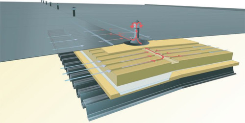

Następnym etapem prac jest montaż właściwego ocieplenia. W wentylowanym systemie izolacji korzystamy z dwóch warstw materiału, gdzie płyta spodnia o lepszych parametrach termicznych pełni funkcję izolacji cieplnej, a górna – cieńsza i twardsza – równomiernie rozkłada obciążenia i stanowi warstwę odpowiedzialną za właściwości mechaniczne dachu płaskiego. Do wykonania obydwu warstw ocieplenia wykorzystać można gotowe, w pełni kompatybilne rozwiązania systemowe.
– "Wchodząca w skład systemu PAROC AIR płyta spodnia PAROC ROS 30g wyróżnia się tym, że na swojej powierzchni posiada specjalnie przygotowany system rowków, umożliwiający sprawny transport wilgotnego powietrza w kierunku wylotów". – tłumaczy Adam Buszko.

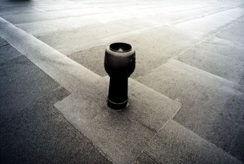

– "Płyty montujemy rowkami do góry, układając je w kierunku spadku dachu. W przypadku takich elementów, jak okna dachowe, świetliki czy okienka przeciwpożarowe, wycinamy w płycie poprzeczne kanały łączące rowki. Analogicznie postępujemy, gdy do czynienia mamy z dachami składającymi się z większej liczby sekcji – kanały poprzeczne wycinamy wówczas także w koszach dachu. Wszystkie rowki łączymy z kominkami poprzez wycięcie rynny kalenicowej o szerokości minimum 100 mm. Na koniec, podczas instalacji warstw uszczelniających, nad rowkami poprzecznymi wykonujemy wentylację podciśnieniową". – dodaje ekspert Paroc.

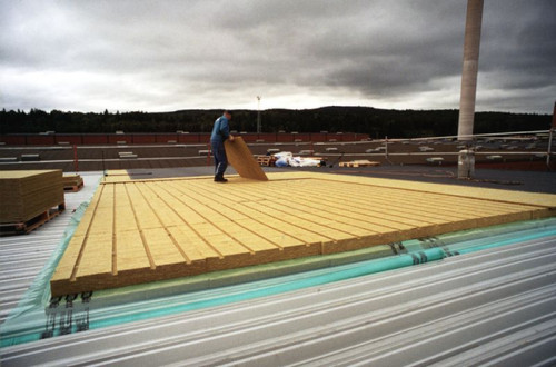

Montaż na blasze trapezowej
W przypadku blachy trapezowej musimy pamiętać o zasadach poprawnego ułożenia materiału izolacyjnego. Oczywiście, niedopuszczalne są jakiekolwiek szczeliny pomiędzy płytami izolacyjnymi. Należy również za wszelką cenę unikać sytuacji, w której narożniki czterech płyt zbiegają się w jednym punkcie – to gwarantowany mostek termiczny. Do montażu płyt możemy podejść zasadniczo na dwa sposoby: równolegle lub prostopadle do fałd blachy. Same płyty możemy łączyć zaś ze sobą na fałdzie lub pomiędzy fałdami blachy. Oczywiście, niedopuszczalne są jakiekolwiek szczeliny pomiędzy płytami izolacyjnymi
W pierwszym przypadku płyty wymagają podparcia o szerokości minimum 35 mm na fałdzie. Z kolei płyty o określonej grubości mogą łączyć się ze sobą w przestrzeni pomiędzy fałdami tylko pod warunkiem, że będzie istnieć określony, maksymalny dystans pomiędzy owymi fałdami. I tak, płytę o grubości 50mm możemy łączyć z drugą płytą 50 mm wówczas, gdy dystans pomiędzy fałdami blachy nie przekracza 120 mm przy układaniu równoległym i 170mm przy układaniu prostopadłym.
Dla płyt o grubości powyżej 120 mm nie ma już ograniczeń co do szerokości pomiędzy fałdami. We wszystkich powyższych przypadkach musimy jednak pamiętać, aby masę klejową nakładać bezpośrednio na płyty izolacyjne, a nie na blachę, na której lepik może szybciej wystygnąć. Połączenie spodnich płyt dachowych z podłożem betonowym lub blachą wykonujemy metodą na zimno, używając mas klejowych wykonanych na bazie bitumitu, dyspersji akrylowej lub kauczuku, bądź metodą na gorąco – przy zastosowaniu lepiku bitumicznego bez wypełniaczy.

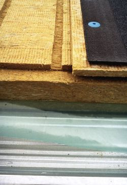

Po wykonaniu pierwszej warstwy izolacji termicznej bezpośrednio przystępujemy do montażu drugiej. W tym celu wykorzystać możemy wchodzące w skład systemu PAROC AIR, niepalne płyty z wełny kamiennej PAROC ROB 60, które stanowią podłoże dla zewnętrznej warstwy uszczelniającej oraz zabezpieczają konstrukcję połaci dachu przed uszkodzeniami mechanicznymi. Płyty układamy po uwzględnieniu planowanych miejsc usytuowania kominków wentylacyjnych i wycięciu odpowiednich otworów montażowych. Ze względu na obciążenia ssące wiatru oraz inne siły strukturalne oddziałujące na konstrukcję dachową, płyty izolacyjne oraz zabezpieczającą je membranę dachową mocujemy mechanicznie do podłoża ze stalowej blachy trapezowej lub betonu. Łączenie wykonujemy przez pierwszą warstwę papy, wykorzystując do tego elastyczne i odporne na korozję łączniki mechaniczne.
W tym celu najlepiej sprawdzą się łączniki z tworzywa sztucznego (np. z nylonu), wyposażone w poduszką powietrzną oraz połączenie teleskopowe z wkrętem samogwintującym ze stali nierdzewnej. Poduszka powietrzna ogranicza powstawanie mostków termicznych, a połączenie teleskopowe umożliwia elastyczną pracę pokrycia dachowego podczas bezpośredniego obciążenia. Izolacja w dwuwarstwowym systemie wentylowanym to coraz częściej spotykany standard, jeśli chodzi o budownictwo wielo- i jednorodzinne. Wysoka precyzja wykonawcza oraz dobór odpowiednich, systemowych rozwiązań materiałowych to gwarancja nie tylko ciepłego i komfortowego poddasza, ale też w pełni bezpiecznej oraz wolnej od wilgoci konstrukcji dachowej.
