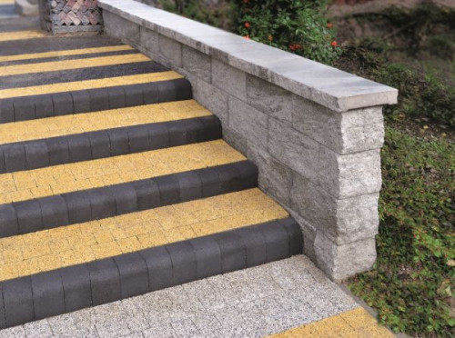

Osadzanie elementów brzegowych i układanie kostki

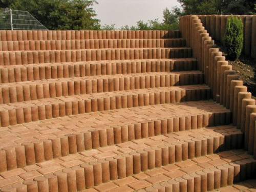

Osadzenie schodów zaczynamy od ułożenia elementów brzegowych i krawędzi stopni, np. obrzeży czy palisad. Ważne jest, aby układając elementy schodowe na fundamencie betonowym zachować między nimi odstęp 3-5 mm, który zniweluje efekty występowania naprężeń termicznych oraz nierównomiernego osiadania gruntu. 1/3 wysokości elementu, stanowiącego krawędź stopnia powinna znaleźć się poniżej płaszczyzny niższej podstopnicy, ponieważ jego elewacja będzie stanowiła niewielki mur oporowy. Kostka brukowa, która będzie wykorzystana do budowy schodów, powinna pasować do istniejącej już nawierzchni, elewacji budynku oraz charakteru przestrzeni
W tym celu należy skorzystać z poziomicy, która pomoże utrzymać stałą wysokość stopnia oraz z metrówki, dzięki której uzyskamy jego odpowiednią szerokość - w tym przypadku powinna być to wielokrotność szerokości kostki, jaką wykorzystamy do wypełnienia stopni. Powstałe w ten sposób elementy brzegowe muszą odczekać 48 godzin przed obciążeniem – wówczas otrzymamy trwałe i solidne fundamenty, czyli pożądany przez nas efekt. Samo ułożenie kostki brukowej jest już tak naprawdę czynnością najprostszą.
