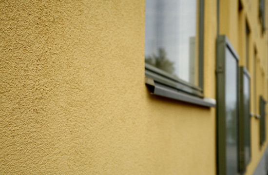

Krok piąty – wykonanie tynku cienkowarstwowego
Na suchą warstwę zbrojoną fasady nakładamy podkład tynkarski. Po związaniu i wyschnięciu nośnej warstwy podkładowej, czyli po upływie ok. 24 godzin, możemy rozpocząć ostatni etap prac – wykonanie tynku. Czynność tę przeprowadzamy od góry budynku ku dołowi, w miarę możliwości wykonując jedną ścianę w ciągu tego samego dnia. Wiąże się to ze zmianami warunków atmosferycznych w ciągu tygodnia, co może się odbić na barwie gotowego tynku. Zastosowanie wysoce paroprzepuszczalnego materiału izolacyjnego, jakim jest wełna kamienna oznacza, że zbliżone parametry powinien posiadać również sam tynk. Do systemów na bazie wełny najczęściej stosuje się więc tynki mineralne, silikatowe lub silikonowe Grubość nakładanej masy tynkarskiej w dużym stopniu zależy od średnicy zastosowanego kruszywa i oczekiwanej faktury. Bezpiecznie możemy jednak przyjąć, że docelowa warstwa tynku mineralnego powinna wynosić od 2 do 5 mm, zaś pozostałych rodzajów – od 1,5 do 3,5 mm. Masę nakładamy równomiernie i jednocześnie na całej powierzchni fasady. W tym celu ścianę najlepiej roboczo podzielić na poziome pasy szerokości ok. 1-1,5 m. Prace należy zorganizować wówczas tak, aby żaden pas tynku nie zdążył wyschnąć przed połączeniem z sąsiadującymi pasami i przed nadaniem mu pożądanej faktury.
