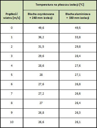

Jak gwałtownie zmienia się temperatura na płaszczu w przypadku różnych wartości prędkości wiatru oraz zachowanej, stałej grubości izolacji, prezentuje poniższa tabela.
