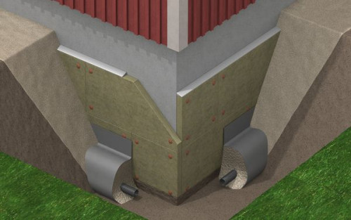

Płyty układamy na mijankę, tj. tak, aby ich narożniki nie spotkały się w jednym punkcie, powodując tym samym powstawanie mostków termicznych. Elementy zbrojenia podpieramy na powierzchni co najmniej 100x100 mm, dbając by nie zostały wciśnięte w izolację termiczną. Studzienki i elementy instalacji kanalizacyjnej zabezpieczamy we właściwych pozycjach przed zalaniem betonem i opieramy na przygotowanej warstwie drenażowej. Po zalaniu szalunków betonem rury drenażowe układamy w taki sposób, aby ich krawędzie znalazły się co najmniej 150 mm pod ławą fundamentową. Na dalszym etapie prac zasypujemy obszar wokół drenażu i ław materiałem drenażowym do 300 mm powyżej górnej krawędzi rur. Aby zapobiec przechodzeniu drobnych cząstek i przyszłemu zamuleniu rur drenażowych, zaleca się zamontowanie wokół niej specjalnej włókniny.

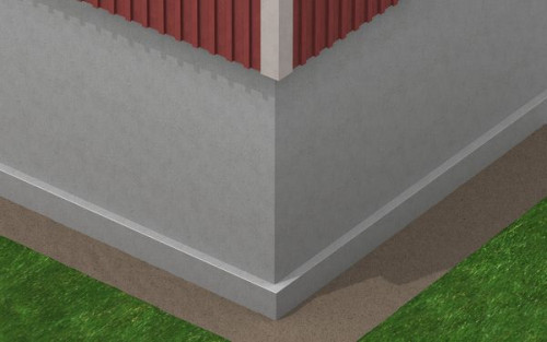

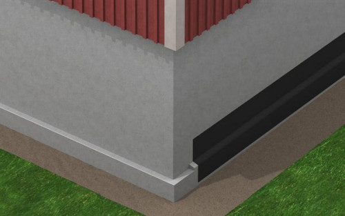

Ścianę fundamentową możemy wylać z betonu lub betonu zbrojonego, tudzież wymurować z gotowych, lekkich elementów, np. w postaci bloczków betonowych. Te ostatnie koniecznie wymagają otynkowania przed montażem izolacji termicznej - dokonujemy tego zarówno od strony zewnętrznej, jak i wewnętrznej. Ściany fundamentowe przeznaczone do ocieplenia powinny być suche, nośne i - w przypadku ścian termomodernizowanych - pozbawione wszelkich nalotów pochodzenia organicznego. Podłoża wysoce chłonne gruntujemy specjalnym preparatem ograniczającym chłonność, a mało chłonne - środkiem zwiększającym przyczepność. Na zewnętrzne narożniki łączące płytę fundamentową i ścianę piwnicy nakładamy zaprawę tynkarską, a następnie - po wyschnięciu powierzchni - dwie warstwy pionowej membrany hydroizolacyjnej lub montowanej na zimno papy bitumicznej o wysokości ok. 500 mm, do połowy stopy fundamentowej.

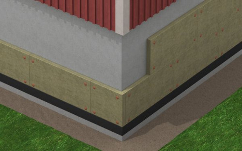

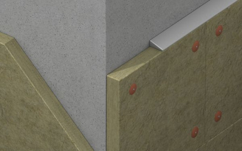

Paroc przedstawia krok po kroku ocieplanie fundamentów Płyty PAROC GRS 20 lub PAROC WAS 50 układamy od dołu i od krawędzi ścian, w sposób mijankowy, tj. z przesunięciem pionowych krawędzi. Metodę mijankową stosujemy również w przypadku narożników ścian. Co druga płyta z jednej ściany powinna wystawać poza narożnik na odległość równą grubości swojej oraz kleju, którym jest przyklejana, "zazębiając" się tym samym z płytami klejonymi po drugiej stronie narożnika i zwiększając wytrzymałość ocieplenia w tej strefie. Płyty dokładnie dociskamy do podłoża, dbając o to by pomiędzy ich krawędziami nie pojawiały się żadne szpary. Zabezpieczamy płyty termoizolacyjne łącznikami mechanicznymi - co najmniej dwoma, a najlepiej czterema na jedną płytę.

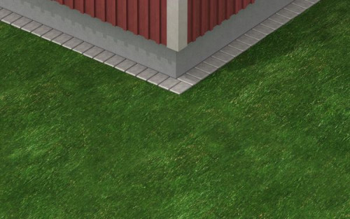

Poziomnicą kontrolujemy, czy powierzchnia ocieplenia tworzy równą płaszczyznę. Izolację termiczną ścian fundamentowych kończymy 100 mm poniżej przewidywanej powierzchni gruntu. Na górnej powierzchni płyt nakładamy warstwę zaprawy cementowej, zachowując spadek skierowany na zewnątrz budynku. Po instalacji rur drenażowych zasypujemy wykop, zachowując przy tym kąt nachylenia ułożonej ziemi względem budynku o wartości co najmniej 1:20. Rury drenażowe łączymy na koniec z rurami odprowadzającymi do wód powierzchniowych.
