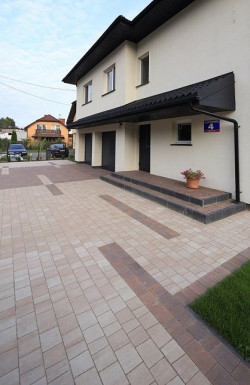

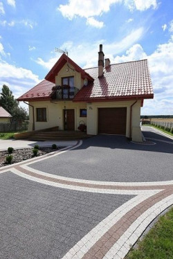

Projektowanie podjazdu – sprawdzone rady eksperta firmy Polbruk W zależności od upodobań, koloru elewacji oraz dachówek, możemy wybierać spośród produktów stylizowanych (np. charakterystyczna Polbruk Petra, melanże kolorystyczne) i nowoczesnych (wszelkiego rodzaju kostki płukane, płyty tarasowe).
Dobierając kolory, szukajmy punktów wspólnych (dach, ogrodzenie). Najczęstszymi połączeniami kolorystycznymi są zestawienia: brązowy + żółty oraz szary + grafitowy, a wśród produktów stylizowanych hawaii (brązowo-pomarańczowy) + latte (biało-jasnopiaskowy), czyli wszelkie połączenia kontrastowe.
Odważniejszym osobom można polecić nie tylko zabawę kolorami, ale również rozmiarami w obrębie tego samego koloru, ale różnych rodzajów kostek. Przykład: połączenie prostokątnej kostki Polbruk Granito latte z trapezami Carmino w tym samym lub kontrastowym kolorze.
Przy projektowaniu zwróćmy również uwagę na detale: kanały czy klapy rewizyjne, które można ukryć pod kostką brukową, tworząc estetyczną aranżację. Projekt najlepiej zamówić u profesjonalnego doradcy i z nim przedyskutować założenia oraz nasze oczekiwania. Wszyscy uznani producenci oferują usługę projektową.
