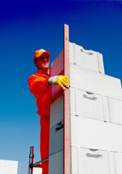

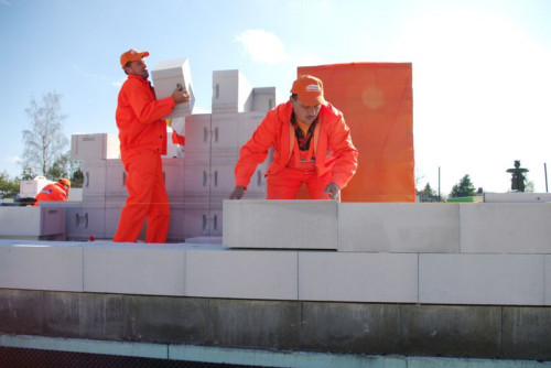

Aby gotowa ściana jednowarstwowa z betonu komórkowego w rzeczywistości osiągnęła omawiane parametry cieplne, musi zostać wzniesiona zgodnie z zaleceniami producenta materiału. Prace rozpoczynamy od ułożenia na wypoziomowanym fundamencie izolacji przeciwwilgociowej. Począwszy od narożników najwyżej położonego punktu fundamentu, pierwszą warstwę bloczków stawiamy na tradycyjnej zaprawie cementowo-wapiennej. Prawidłowość ich ułożenia kontrolujemy przy pomocy poziomicy oraz sznurka murarskiego, a ewentualne nierówności korygujemy gumowym młotkiem. Bloczki układamy tak, aby w narożnikach ścian pióra były skierowane na zewnątrz – możemy je później zeszlifować lub zlicować z powierzchnią muru. Ze względu na połączenia mechaniczne, nie stosujemy między bloczkami spoiny pionowej. Wyjątkiem jest łączenie poszczególnych elementów w narożach ścian, gdzie elementy pozbawiono połączeń pióro-wpust. Po wymurowaniu pierwszej warstwy dobrą praktyką jest pozostawienie jej na jeden dzień w celu ustabilizowania.
Podaj... bloczek

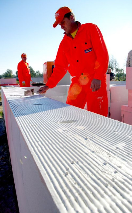

Z uwagi na dużą dokładność wymiarowa (do 1 mm na wysokości oraz 1,5 mm na długości i szerokości) bloczków renomowanych firm, do murowania kolejnych warstw wykorzystuje się cienką spoinę o grubości 2-3 mm. Ponieważ w przeciwieństwie do zaprawy cementowo-wapiennej, posłuży nam ona do łączenia kolejnych bloczków, a nie do kontrolowania poziomu, do jej nakładania warto użyć odpowiedniej kielni, zapewniającej właściwą grubość nakładanej warstwy oraz optymalne zużycie zaprawy. Kolejne warstwy murujemy, zachowując przesunięcie spoin pionowych o co najmniej 10 cm w stosunku do warstwy poprzedniej. Długość bloczków skrajnych, wykorzystanych przy krawędziach ścian i otworów okiennych i drzwiowych, musi przy tym wynosić co najmniej 12 cm. Bloczki docinamy, korzystając z piły ręcznej widiowej lub elektrycznej piły taśmowej, ewentualnie wspomagając się prowadnicą kątową. Po wymurowaniu każdej kolejnej warstwy, warto wyrównać wierzchnią płaszczyznę pacą oraz na bieżąco usuwać resztki pozostałe po szlifowaniu.
