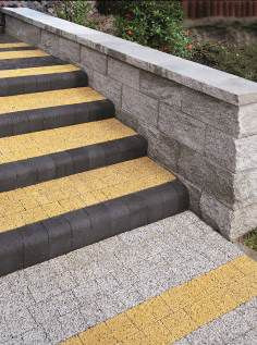

Dodatkowo, wskazane jest w tym przypadku obłożenie stopni ozdobną okładziną w postaci płytek ceramicznych czy kamiennych, co zwiększa koszty inwestycji i z czasem może spowodować odpadanie poszczególnych elementów. Praktycznym sposobem na efektowne schody w ogrodzie jest skorzystanie z bogatej oferty gotowych elementów brukowych, jak np. obrzeża ozdobne Polbruk Canto Trapez.
Obrzeża o wymiarach 9/10,3 x 10 x 25 cm wykorzystać można do wytyczenia granic i poziomu podstopni. Dzięki temu, że obrzeża Polbruk Canto Trapez dostępne są aż w 8 kolorach i dwóch wersjach struktury (gładkiej i postarzanej), obramowania można z łatwością łączyć z różnymi materiałami. Środek stopni wypełnić można więc grubym żwirem, kamieniem lub dowolną kostką brukową.
Ciekawym pomysłem na budowę oryginalnych schodów jest tworzenie ich przy pomocy kostki brukowej. W tej roli najlepiej sprawdzą się elementy o prostym, geometrycznym kształcie, jak np. Polbruk Country. Kostki przypominające formą tradycyjne cegły nie tylko w łatwy sposób pozwolą wybudować stopnie, ale również utrzymać spójność kompozycyjną z nawierzchnią na pozostałej części terenu, którą wyłożyć można tym samym materiałem.
Mając już wybrany rodzaj budulca przystąpić można do prac projektowych i wykonawczych. W obszarze przeznaczonym do codziennego użytku najwygodniejsze są nieduże schodki z kilkoma stopniami. Ich wysokość optymalnie powinna wynosić około 12-15 cm, czyli tyle ile średni krok dorosłego człowieka.
Dla komfortu ważna jest również głębokość stopni,  wskazane był oscylowała ona w granicach 30 do maksymalnie 50 cm. W ten sposób będzie można swobodnie postawić krok. Układanie zaczynamy od przygotowania podłoża - na tym etapie decydujemy również o stabilności całej konstrukcji.
Usuwamy wierzchnią warstwę ziemi na głębokość ok. 20-30 centymetrów i dobrze utwardzamy powstałą w ten sposób przestrzeń. Podstopnice wykonujemy, jako pierwsze, mocując je na wylewce, a nie bezpośrednio w gruncie. Spoiny można dodatkowo wzmocnić zaprawą cementową lub piaskiem z odrobiną cementu. Warto jest zachować około 2% spadek w kierunku zewnętrznym, co pozwoli uniknąć zalegania na stopniach wody opadowej.
Po wypoziomowaniu każdego obramowania można zacząć wypełniać wnętrze.  Jeśli wykonujemy je przy pomocy kostek brukowych należy każdy element ubić gumowym młotkiem, a na koniec całość dokładnie zasypać przesianym piaskiem, a jego nadmiar usunąć za pomocą szczotki. Tak przygotowane schody powinny być nie tylko trwałym, wygodny i bezpiecznym elementem ogrodu, ale również wyjątkową ozdobą posesji.
