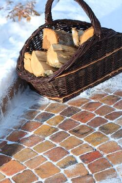

Kostka brukowa jest materiałem, pod którym bez przeszkód można układać systemy antyoblodzeniowe w postaci kabli lub mat grzewczych. Działają na podstawie pomiaru temperatury i wilgotności powietrza, dzięki czemu ogrzewanie zostanie włączone tylko wtedy, gdy będzie to konieczne. Na obszarze na którym zainstalowany został system grzewczy nie utrzymuje się śnieg ani oblodzenie, co nie tylko gwarantuje zwiększenie bezpieczeństwa członków rodziny, ale także pozwala zapomnieć o odśnieżaniu. Dzięki temu nie narazimy naszej kostki brukowej na mechaniczny czy chemiczny uszczerbek, a w zimowe poranki i wieczory zaoszczędzony czas cieszy przecież podwójnie.
