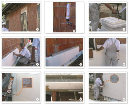

 1. Przygotowanie podłoża
Podłoże (ściana) powinno być równe, nośne i czyste. Przed przystąpieniem do pracy usunąć niespójne powłoki malarskie lub tynki, grudki starych zapraw. W razie potrzeby wyrównać podłoże odpowiednią zaprawą wyrównawczą. Podłoża słabe lub pylące zagruntować odpowiednią emulsją. Pożółkłe powierzchnie płyt należy zeszlifować i odpylić. Okna i drzwi zabezpieczyć folią (zdjęcie 1).
2. Przygotowanie puszki
Puszki z klejem powinny mieć temperaturę > 5 °C (zalecana ok. 20 °C). W razie potrzeby puszkę można ogrzać w pojemniku z ciepłą wodą. Dokładnie wymieszać zawartość energicznie po-trząsając puszką przez ok. 30 sekund. Nakręcić puszkę na pistolet i odblokować dyszę śrubą regulacyjną z tyłu pistoletu (zdjęcie 2). Po każdej dłuższej przerwie w pracy wymieszać klej ponownie.
Uwaga! Nigdy nie podgrzewać puszek aerozolowych nad ogniem. Chronić przed silnym nasłonecznieniem. Nie dziurawić i nie palić – nawet po opróżnieniu.
3. Nakładanie kleju
Utrzymując wylot pistoletu 1-2 cm nad panelem nałożyć przynajmniej trzy równoległe ścieżki o średnicy 3 cm bezpośrednio na powierzchnię - obowiązkowo wzdłuż wszystkich krawędzi. Maksymalna odległość miedzy ścieżkami – 30 cm (zdjęcie 3)
4. Klejenie paneli
Pierwszy rząd paneli opierać na odpowiedniej szerokości listwie startowej (cokołowej) lub warstwie termoizolacji fundamentu - nie niżej niż 30 cm od poziomu gruntu (zdjęcie 4). Odczekać ok. minuty, przyłożyć panel do ściany i docisnąć. Korektę położenia płyt można wykonywać w ciągu ok. 8 minut od przyłożenia płyty do ściany. Listwa nie tylko pomaga wypoziomować panele, ale i dodatkowo zabezpiecza mechanicznie dolną krawędź termoizolacji (zdjęcie 5).
5. Pasowanie rzędów
Kolejne rzędy paneli układać z zachowaniem mijankowego układu spoin pionowych. Takie przesunięcie wykonać zarówno na powierzcni ściany, jak i na narożach budynku (zdjęcie 6). Nie łączyć paneli w miejscach pęknięcia podłoża oraz na przejściach między różnymi materiałami ściennymi.
6. Wypełnianie szczelin
Płyty izolacyjne powinny dokładnie do siebie przylegać. Ewentualne szpary powyżej 2 mm należy wypełnić klejem do styropianu (zdjęcie 7) lub pianką poliuretanową. Szczeliny wypełniać tylko w części objętości, ponieważ klej i pianka rozprężają się podczas utwardzania.
7. Izolacja stropów
Przy klejeniu paneli na stropach zaleca się podstemplowanie płyt styropianowych listwami na czas wstępnego utwardzania (kilkanaście minut), szczególnie w miejscach, gdzie przewody elektryczne lub wystające elementy konstrukcji mogą odpychać termoizolację od podłoża (zdjęcie 8).
8. Kołkowanie
Już po 2 godzinach można obciąć naddatki kleju i pianki uszczelniającej i rozpocząć wiercenie otworów i montaż kołków plastykowych. Stosować 4-5 kołków na 1 m2 - obowiązkowow narożnikach płyt, na krawędziachściany i przy zastosowaniu styropianu grubszego niż 15 cm (zdjęcie 9). Głębokość zakotwienia w podłożu powinna wynosić przynajmniej 6 cm. Po upływie 24 godzin ściana może być poddana dalszej obróbce - wklejaniu siatki i nakładaniu tynku.
