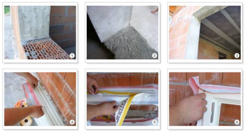

1. Przygotowanie podłoża
Otwór okienny (ościeże) musi być równy i stabilny, aby możliwe było prawidłowe ułożenie taśm. Nierówne podłoża, np. z pustaków ceramicznych (zdjęcie 1), należy wyrównać zaprawą murarską, następnie ustabilizować podkładem gruntującym (np. szybkim primerem Deep Primer WBPR-21P - czas wysychania ok. 20 minut). Wyrównane podłoże (zdjęcie 2 i 3).
2. Przyklejanie taśmy do ościeżnicy
Przykleić taśmę paroszczelną (czerwona) na ościeżnicę od strony wewnętrznej (zdjęcie 4) oraz taśmę paroprzepuszczalną (biała) od strony zewnętrznej (zdjęcie 5). W narożnikach pozostawić zakład ok. 4 cm, tzw. ucho (zdjęcie 6), skleić taśmę paskiem kleju.

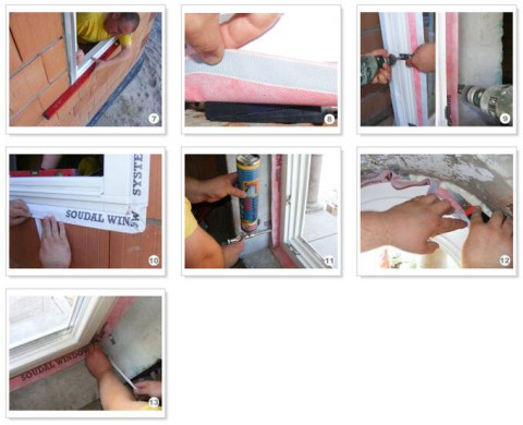

3. Wypoziomowanie i montaż mechaniczny ościeżnicy w otworze okiennym
Ustawić ościeżnicę w odpowiednim miejscu otworu, wypoziomować, wypionować (zdjęcie 7) i unieruchomić przy pomocy klinów bądź klocków z tworzywa sztucznego lub impregnowanego drewna (zdjęcie 8). Zamocować mechanicznie na kotwy, dyble lub konsole (w zależności od zaleceń producenta okien) (zdjęcie 9).
4. Przyklejanie taśmy paroprzepuszczalnej do ościeża na zewnątrz
Zdjąć białą osłonkę zabezpieczającą taśmę i przykleić do muru na zagruntowane i suche ościeże (zdjęcie 10). Po delikatnym naciągnięciu folii docisnąć pasek butylu gumowym wałkiem, aby zapewnić szczelne połączenie. Taśmę należy zabezpieczyć przed oddziaływaniem warunków atmosferycznych maksymalnie do 3 miesięcy od montażu, w przypadku naklejania do zamontowanego wcześniej okna - niezwłocznie.
5. Wypełnianie szczeliny pianą poliuretanową
Szczelina pomiędzy ościeżem a ościeżnicą powinna być całkowicie wypełniona sprężystym materiałem izolacyjnym, kompensującym ruchy ościeżnicy, wynikające ze zmiany temperatury i wilgotności otoczenia. Najlepsze efekty dają wysokiej jakości pianki poliuretanowe. W zależności od miejsca stosowania i konstrukcji stolarki można zastosować piankę: Soudafoam Classic, Soudafoam Maxi, Soudafoam Maxi Express, Soudafoam Low Expansion, Flexifoam.
Przed aplikacją piany zwilżyć podłoże - przyśpiesza to proces polimeryzacji oraz poprawia strukturę komórkową piany. Sczelinę wypełniać pianą jedynie w części - piana rozpręża się podczas utwardzania - tak aby grubość pojedyńczej warstwy nie była większa niż 3 cm (zdjęcie 11). Po utwardzeniu piany naddatki obciąć ostrym narzędziem (zdjęcie 12), pamiętając, żeby nie uszkodzić taśmy.
6. Przyklejanie taśmy paroszczelnej (czerwona) do ościeża od wewnątrz
Taśma paroszczelna (czerwona) chroni warstwę piany poliuretanowej przed przenikaniem do niej pary wodnej i wilgoci z wnętrza budynku. Zdjąć białą osłonkę zabezpieczającą i przykleić taśmę do zagruntowanego i suchego ościeża (zdjęcie 13). Pasek butylu docisnąć gumowym wałkiem, aby zapewnić szczelne połączenie taśmy z murem. Po wyklejeniu taśma powinna przylegać do podłoża na całej szerokości. Miejsca łączenia taśm i wystających łączników mechanicznych doszczelnić klejem Vapourseal.
