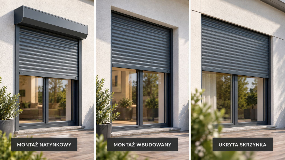

Roleta natynkowa – najprostsza, gdy budynek jest już gotowy
W montażu natynkowym skrzynkę umieszcza się nad otworem, a prowadnice biegną po jego bokach. DoorHan określa taki wariant jako najpowszechniejszy i wskazuje, że nie wymaga on pracochłonnego przygotowania specjalnej niszy pod skrzynkę.
To zasadnicza różnica w porównaniu z systemem ukrytym. Jeżeli elewacja jest już wykonana, a otwór okienny lub drzwiowy nie został wcześniej przygotowany pod zabudowę skrzynki, montaż natynkowy pozwala uniknąć wykonywania specjalnej wnęki.
Konstrukcja znajduje swoje miejsce na istniejącej powierzchni budynku. Nie oznacza to jednak, że roletę można dobrać bez żadnych pomiarów. Nad otworem musi być dostępna powierzchnia na skrzynkę, a po bokach miejsce na prowadnice.
Dla rolet RH45N/RH41N DoorHan stosuje kilka wielkości skrzynek ochronnych – od RB125 przez kolejne warianty aż po RB250. Sam system może obsługiwać otwory o wysokości od 500 do 5500 mm i szerokości od 400 do 3050 mm, przy maksymalnej powierzchni pancerza 7 m².
Przed zakupem nie wystarczy więc zmierzyć samej szyby lub skrzydła okiennego. Trzeba sprawdzić cały obszar przeznaczony na roletę – razem z miejscem ponad otworem i po jego bokach.

Montaż wbudowany – konstrukcja trafia w światło otworu
Inaczej wygląda sytuacja przy montażu wbudowanym. DoorHan wskazuje, że w takim wariancie elementy rolety mogą zostać umieszczone w obrębie światła otworu. Producent przewiduje konfigurację zarówno ze skrzynką skierowaną do wnętrza, jak i na zewnątrz.
To ważna informacja dla każdego, kto rozważa takie rozwiązanie w istniejącym budynku. Skoro konstrukcja znajduje się w świetle otworu, jeszcze przed zamówieniem trzeba uwzględnić przestrzeń zajętą przez skrzynkę i prowadnice. Nie można zakładać, że cały istniejący otwór pozostanie do dyspozycji dokładnie w taki sam sposób jak przed montażem.
Właśnie tutaj dokładny pomiar nabiera szczególnego znaczenia. Przy dużym otworze różnica może być łatwiejsza do zaakceptowania, natomiast w mniejszym oknie każdy element umieszczony w jego obrębie ma większy udział w całej przestrzeni.
Dlatego zamiast zaczynać od pytania „która roleta wygląda lepiej?”, warto najpierw odpowiedzieć sobie na inne: gdzie fizycznie ma zmieścić się jej skrzynka? To znacznie szybciej eliminuje warianty, których w danym budynku nie da się racjonalnie zastosować.

Ukryta skrzynka – efekt trzeba zaplanować wcześniej
Dla inwestorów, którzy nie chcą widocznej skrzynki na elewacji, szczególnie interesujące jest rozwiązanie przeznaczone do zabudowy. DoorHan opisuje system, w którym aluminiową skrzynkę montuje się we wcześniej przygotowanej wnęce ponad otworem okiennym, a następnie można ją zamknąć materiałem wykończeniowym.
W efekcie sama obudowa nie musi pozostawać widocznym elementem fasady. Producent wskazuje jako zalety takiej konstrukcji estetykę otworu okiennego oraz większą swobodę przy projektowaniu wykończenia elewacji.
Jest jednak jeden warunek, którego nie da się pominąć: wnękę pod ukrytą skrzynkę trzeba przygotować wcześniej, na etapie budowy albo przebudowy obiektu.
I właśnie ta informacja powinna przesądzać o kolejności prac. Jeśli inwestor marzy o elewacji bez widocznych skrzynek, decyzja nie może pojawić się dopiero po zakończeniu ocieplenia i tynkowania. Miejsce na konstrukcję trzeba uwzględnić odpowiednio wcześniej.

Natynkowa czy wbudowana – którą roletę wybrać?
Jeśli zależy nam na możliwie prostym montażu bez przygotowywania specjalnej wnęki, wariant natynkowy jest rozwiązaniem, które warto rozważyć przede wszystkim przy istniejących budynkach i gotowych otworach.
Skrzynka pozostaje widocznym elementem systemu, ale nie wymaga przygotowania niszy nad oknem. DoorHan określa montaż nad otworem jako najpowszechniejszy wariant instalacji.
Montaż wbudowany daje inną możliwość: konstrukcja trafia w obręb otworu, a skrzynka może zostać skierowana do środka lub na zewnątrz. Tutaj szczególnie ważny jest kierunek otwierania stolarki oraz dokładna analiza dostępnej przestrzeni.
Jeżeli natomiast priorytetem jest możliwie dyskretne wkomponowanie rolety w elewację, warto zainteresować się skrzynką ukrytą. Trzeba jednak zaplanować dla niej specjalną wnękę jeszcze podczas budowy albo przebudowy.
Najlepsza odpowiedź na pytanie „natynkowa czy wbudowana?” nie zaczyna się więc od oceny zdjęcia katalogowego. Najpierw trzeba sprawdzić budynek, kierunek otwierania okien i drzwi oraz etap, na którym znajdują się prace. Dopiero wtedy można zdecydować, gdzie skrzynka naprawdę powinna się znaleźć.
