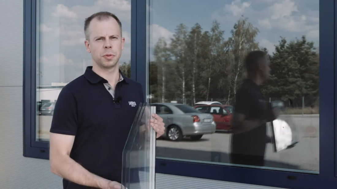

Więcej niż kilka tafli szkła
Nowoczesna szyba zespolona jest konstrukcją składającą się z co najmniej dwóch tafli szkła oddzielonych ramką dystansową. Powstała pomiędzy nimi zamknięta przestrzeń tworzy komorę, która może zostać wypełniona gazem izolacyjnym, najczęściej argonem.
W przypadku pakietów trzyszybowych konstrukcja jest bardziej rozbudowana. Pojawia się kolejna tafla oraz druga ramka dystansowa, dzięki czemu powstają dwie oddzielne komory międzyszybowe.
To właśnie połączenie szkła, odpowiedniego dystansu pomiędzy taflami, gazu oraz szczelnego zabezpieczenia krawędzi pozwala uzyskać parametry potrzebne we współczesnych oknach.
