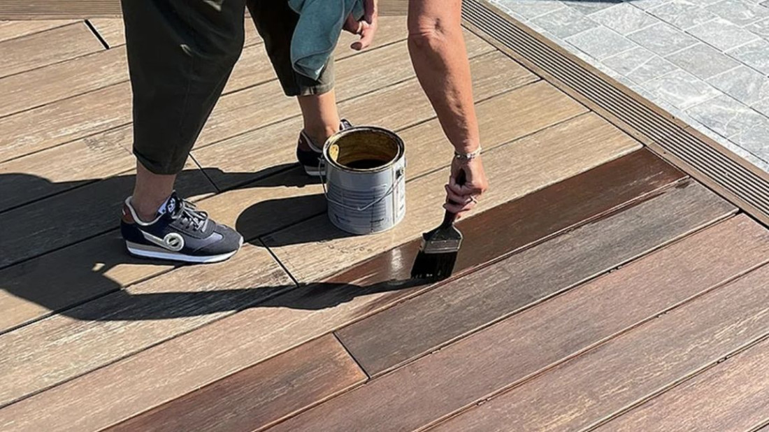

Zanim dowiesz się, jak zabezpieczyć drewniany taras, musisz zadbać o jego podłoże. Przygotowanie drewnianego tarasu do malowania zacznij od dokładnego oczyszczenia desek z kurzu, brudu, tłustych plam oraz pozostałości starych powłok, które osłabiłyby przyczepność nowego produktu. Jeśli powierzchnia była już wcześniej malowana, zmatuj ją papierem ściernym o ziarnistości P 150-P 180, co zapewni równomierne krycie. Przed otwarciem puszki skontroluj również wilgotność drewna - optymalna wartość wynosi 12-15% i bezwzględnie nie może przekraczać 18%, ponieważ zbyt wilgotne podłoże uniemożliwi prawidłowe schnięcie.
Warunki pogodowe a impregnacja tarasu
Prawidłowa impregnacja tarasu zależy w równym stopniu od przygotowania materiału, co od warunków otoczenia. Temperatura powietrza i drewna podczas pracy powinna wynosić od +10°C do +30°C (najlepiej 15-25°C), a wilgotność względna nie powinna przekraczać 80%. Unikaj aplikacji w pełnym słońcu, bezpośrednio przed zapowiadanymi opadami oraz tuż po nich. Stabilna pogoda zapobiega zbyt szybkiemu wysychaniu powłoki i chroni ją przed zniszczeniem przez deszcz. Pamiętaj także o własnym bezpieczeństwie - podczas pracy zawsze stosuj okulary ochronne oraz rękawice z kauczuku butylowego.
Jak nakładać Sikkens Cetol WF 771 krok po kroku?
Zastanawiając się, jak nakładać Sikkens Cetol WF 771, pamiętaj, że jest to produkt gotowy do użycia. Przed rozpoczęciem aplikacji należy go jedynie dokładnie wymieszać, aby ujednolicić kolor i konsystencję. Preparat nakłada się pędzlem lub wałkiem wzdłuż włókien drewna w trzech warstwach. Pierwsza warstwa głęboko wnika w strukturę i działa jak podkład, druga pełni funkcję pośrednią i wzmacnia odporność na czynniki atmosferyczne, a trzecia zamyka system, tworząc gładkie wykończenie. Zużycie wynosi około 100-150 ml/m² na jedną warstwę. Kolejne powłoki aplikuj w odstępach 4-6 godzin, a po nałożeniu ostatniej odczekaj minimum 24 godziny na pełne utwardzenie. Po zakończeniu prac narzędzia umyj w czystej wodzie.
Wpływ koloru na trwałość powłoki tarasowej
Przy wyborze stopnia wybarwienia warto pamiętać, że ciemniejsze odcienie wykazują wyższą odporność na czynniki atmosferyczne niż odcienie jasne, co czyni je lepszym wyborem na mocno nasłonecznione powierzchnie. Wersja całkowicie bezbarwna nie nadaje się do stosowania na zewnątrz, ponieważ nie zapewni odpowiedniej ochrony przed promieniami słonecznymi. Jeśli zależy Ci na długotrwałym efekcie, estetyka musi iść w parze z funkcjonalnością wybranego pigmentu.
Pielęgnacja desek tarasowych po renowacji
Nawet najlepsza ochrona wymaga systematyczności po zakończeniu prac. Bieżąca pielęgnacja desek tarasowych polega na regularnym usuwaniu liści, piasku oraz niedopuszczaniu do długotrwałego zalegania wody w szczelinach. Co 1-2 sezony skontroluj stan powierzchni. Miejsca intensywnie użytkowane lub lekko starte możesz łatwo odświeżyć i zabezpieczyć przed szarzeniem, nakładając jedną cienką warstwę konserwacyjną preparatu.
