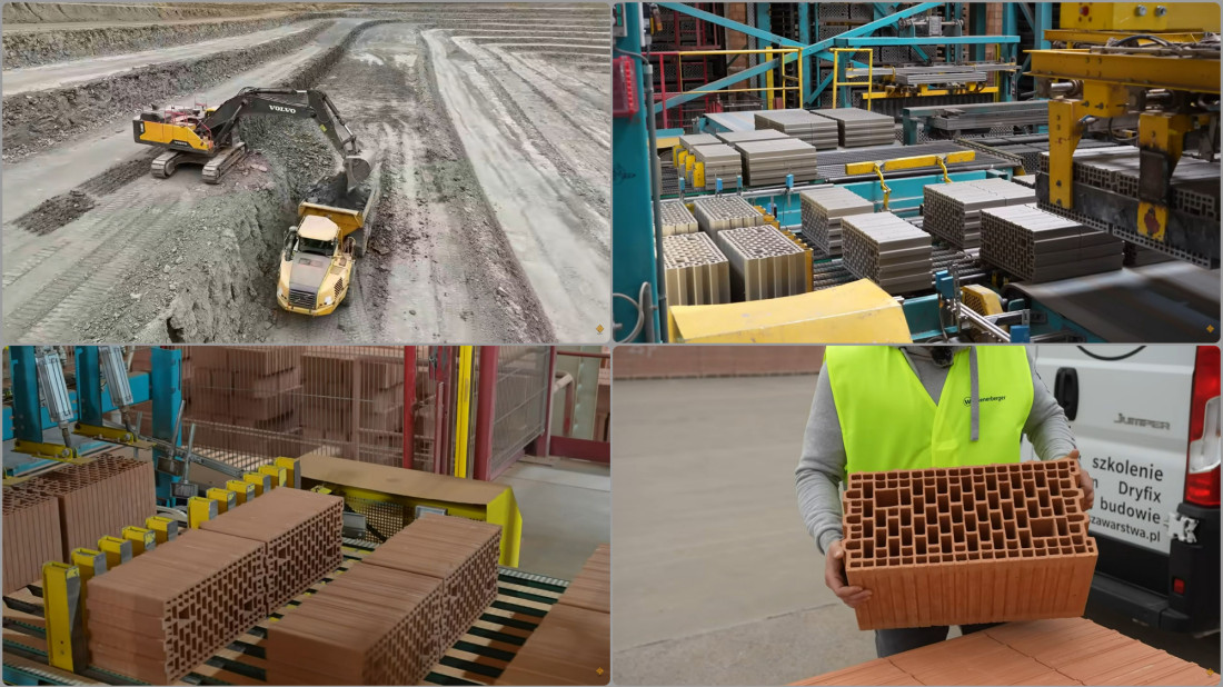

Glina z kopalni i zapas na kolejne dekady
Podstawowym surowcem do produkcji pustaków ceramicznych Porotherm jest glina wydobywana w pobliskiej kopalni odkrywkowej. Jej udokumentowane pokłady mają wystarczyć na kolejne 50 lat pracy zakładu. To właśnie od jakości tego materiału zaczyna się cały proces, który kończy się powstaniem twardej, wypalanej ceramiki budowlanej.
Wydobycie gliny odbywa się wyłącznie od wiosny do jesieni. Powód jest praktyczny i związany z bezpieczeństwem. Podczas deszczu glina szybko namaka, a warunki w kopalni stają się zbyt trudne dla ciężkiego sprzętu.
Po wydobyciu urobek trafia na hałdy, gdzie układany jest warstwami o grubości około 30 cm. Każda z nich jest badana przez laboratorium pod kątem jakości i granulometrii. Dzięki temu powstaje swoista „mapa” surowca, pozwalająca później dobrać odpowiednie proporcje materiału do produkcji.

Formowanie z uwzględnieniem skurczu
Gotowa masa plastyczna trafia do prasy i wylotnika, który nadaje jej odpowiedni kształt. Następnie ucinacz docina materiał na wymaganą długość. Już na tym etapie technolodzy muszą uwzględnić skurcz, który nastąpi podczas suszenia.
Świeżo uformowane pustaki są jeszcze miękkie i wilgotne. W tej postaci nie mogłyby trafić bezpośrednio do pieca, ponieważ nadmiar wody doprowadziłby do pękania, a nawet eksplozji materiału podczas wypalania.
Suszarnia tunelowa i kilkanaście ton wody na godzinę
Uformowane pustaki wjeżdżają na wózkach do 100-metrowej suszarni tunelowej. Spędzają tam od 10 do 12 godzin. W tym czasie oddają kilkanaście ton wody na godzinę, a ich wilgotność spada z około 20% do zaledwie 1%.

Szlifowanie z dokładnością potrzebną do cienkiej spoiny
Po wypaleniu część pustaków, w zależności od rodzaju produktu, trafia do precyzyjnego szlifowania. Dotyczy to między innymi serii Porotherm Dryfix. Materiał jest obrabiany z dokładnością do 249 mm, co pozwala później murować ściany z użyciem cienkiej warstwy specjalnego pianokleju zamiast tradycyjnej, grubej zaprawy z betoniarki.
To rozwiązanie przyspiesza pracę na budowie i pozwala uzyskać równą, powtarzalną powierzchnię muru. Po szlifowaniu zautomatyzowane roboty pakują pustaki, foliują je i etykietują, przygotowując do transportu.
