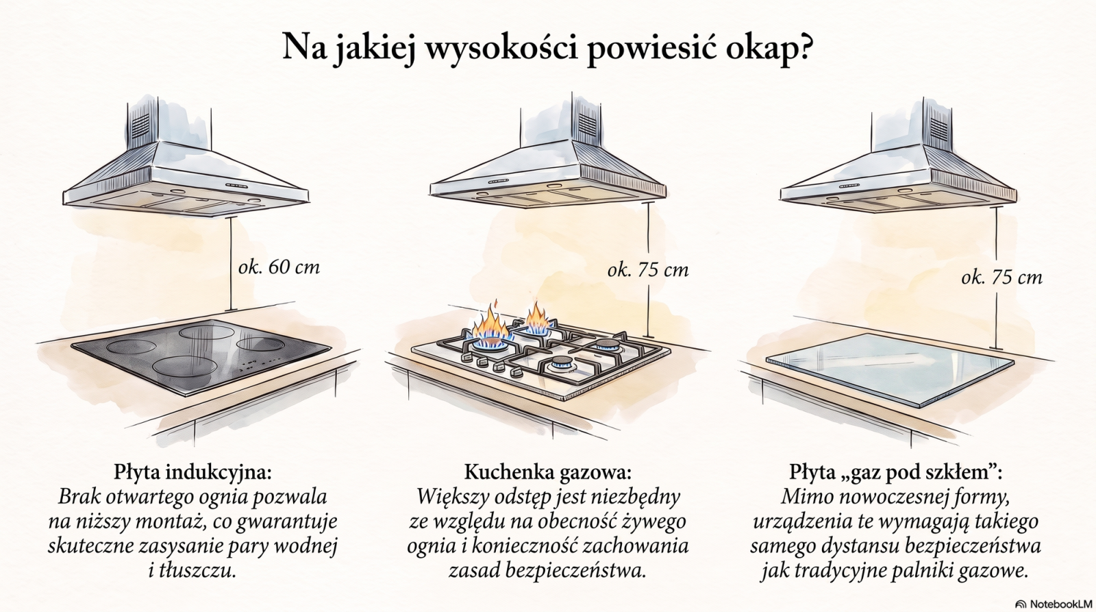

Odległość okapu od płyty indukcyjnej
W przypadku nowoczesnych urządzeń elektrycznych brak otwartego ognia pozwala na bliższe umiejscowienie wentylacji. Prawidłowa odległość między okapem a kuchenką wynosi w tym przypadku około 60 cm. Taka odległość okapu od płyty indukcyjnej to optymalny kompromis pomiędzy ergonomią a skutecznością pochłaniania. Umieszczenie sprzętu na tej wysokości gwarantuje, że para i tłuszcz zostaną zassane, zanim rozproszą się po wnętrzu. Zbyt wysoki montaż drastycznie obniża wydajność, natomiast zbyt niski utrudnia swobodne korzystanie z dużych naczyń i ogranicza dostęp do strefy gotowania.
Na jakiej wysokości okap nad kuchenką gazową
W kuchniach wyposażonych w tradycyjne palniki margines bezpieczeństwa musi być znacznie większy ze względu na obecność żywego ognia. Gdy zastanawiamy się, na jakiej wysokości okap nad kuchenką gazową sprawdzi się najlepiej, standardem okazuje się zachowanie dystansu około 75 cm. Taka sama odległość zalecana jest przy płytach typu „gaz pod szkłem”. Zbyt bliskie umiejscowienie urządzenia mogłoby zaburzać przepływ powietrza, powodować gaszenie płomienia lub stwarzać ryzyko pożaru. Prawidłowe zaplanowanie tej przestrzeni jest niezbędne już na etapie projektowania mebli na wymiar oraz rozmieszczania gniazd elektrycznych.
Infografika: Wysokość okapu nad płytą indukcyjną i gazową
Infografika: Wysokość okapu nad płytą indukcyjną i gazową (rys. NotebookLM)

  • Zmieniam w kuchni płytę indukcyjną na płytę typu „gaz pod szkłem”. Mój okap kuchenny wisi obecnie na wysokości 60 cm. Czy mogę go zostawić na tym poziomie?
    Nie, wymagane jest podniesienie okapu. Choć w przypadku płyty indukcyjnej odległość 60 cm stanowi optymalny kompromis między ergonomią a skutecznością pochłaniania, to dla płyt typu „gaz pod szkłem” obowiązują takie same rygorystyczne zasady jak dla tradycyjnej kuchenki gazowej. Bezpieczna odległość okapu od urządzenia zasilanego gazem to około 75 cm. Pozostawienie okapu zbyt nisko może zaburzać przepływ powietrza, powodować gaszenie płomienia, a w skrajnych przypadkach stwarzać ryzyko pożaru.
