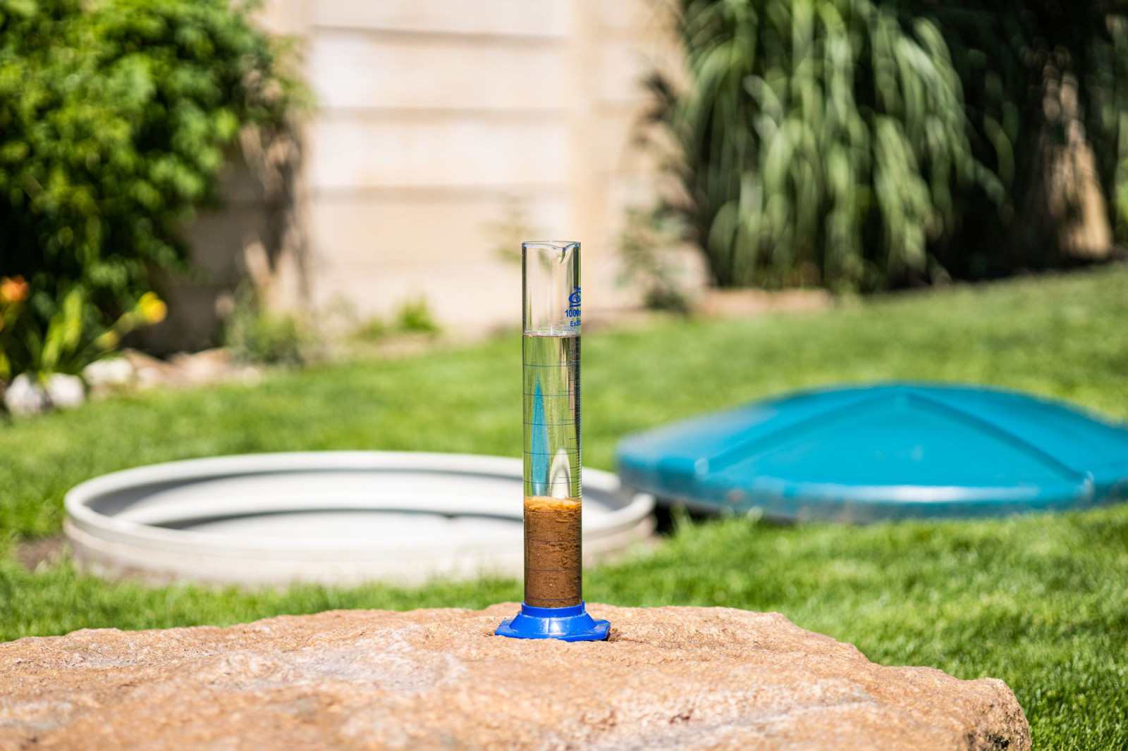

Odpompowywanie nadmiaru osadu czynnego należy zaplanować wtedy, gdy poziom osadu przekroczy 700 ml na 1 litr pobranej próbki. Jest to sygnał, że w oczyszczalni znajduje się zbyt duża ilość biomasy, która może pogarszać pracę urządzenia i wpływać na jakość procesu oczyszczania ścieków.
Test sedymentacyjny osadu czynnego w próbce pobranej z przydomowej oczyszczalni ścieków VH

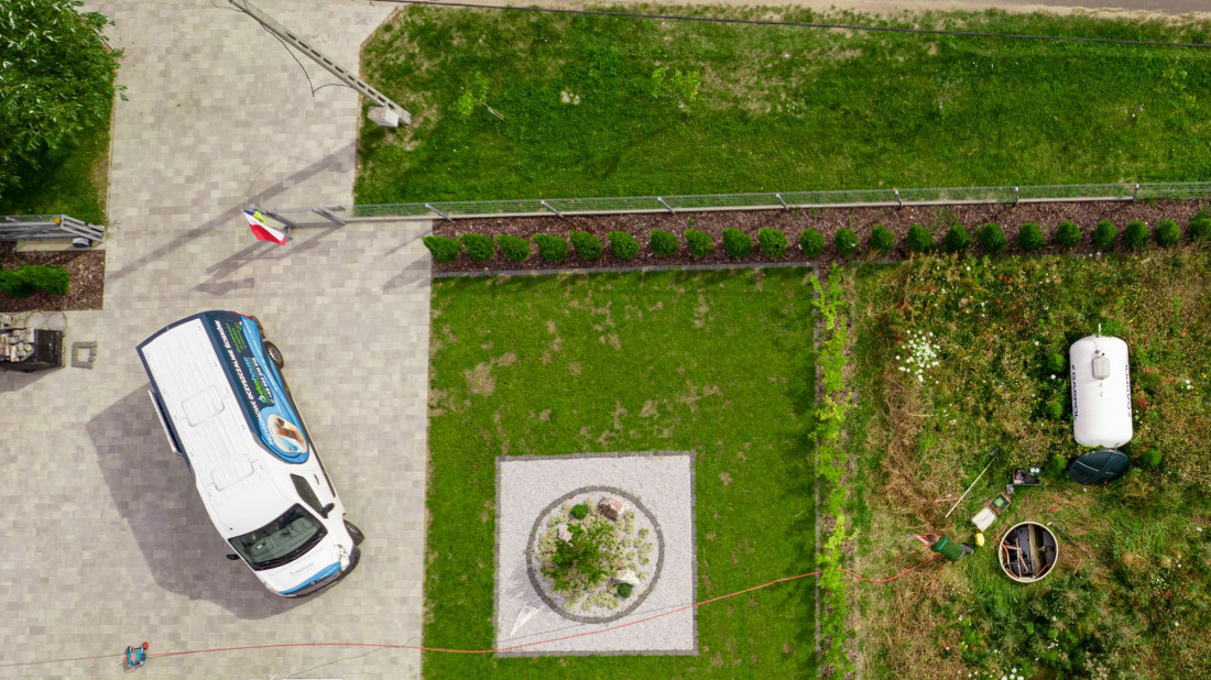

Na około 30 minut przed rozpoczęciem pracy wozu asenizacyjnego należy wyłączyć kompresor. Dzięki temu osad czynny opadnie na dno komór, co ułatwi jego bezpieczne i skuteczne usunięcie.
Bardzo ważne jest, aby podczas odpompowywania nie usuwać całej zawartości zbiornika. W oczyszczalni należy zawsze pozostawić około 20% cieczy i osadu (po odpompowaniu zawartość osadu czynnego nie powinna spaść poniżej 200 ml/l. ), ponieważ pozostałość ta działa jak naturalny zaczyn bakteryjny. Dzięki temu nie ma potrzeby stosowania sztucznych preparatów startowych, a równowaga biologiczna oczyszczalni zostaje szybciej odbudowana.

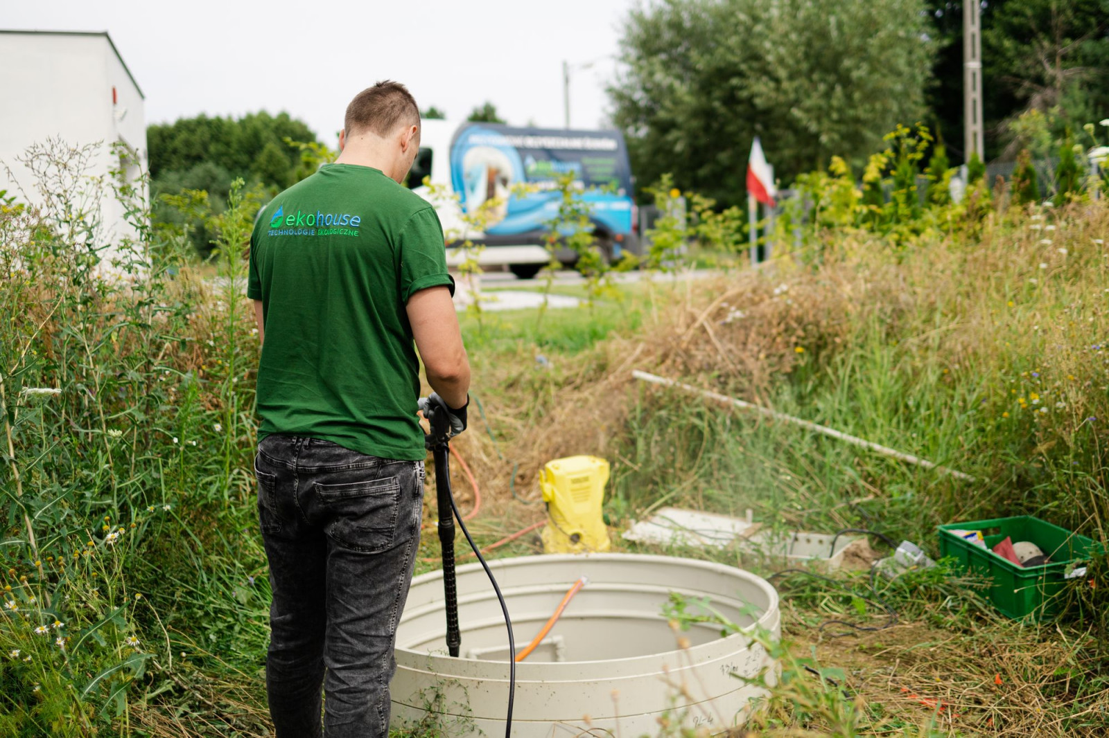

Osoby, które wolą skorzystać ze wsparcia specjalistów, mogą zlecić nadzór nad odpompowywaniem autoryzowanemu serwisowi Eko House. Usługa może obejmować nie tylko kontrolę prawidłowego usuwania osadu, ale także mycie oczyszczalni oraz weryfikację działania najważniejszych podzespołów.
Serwisant Eko House podczas obsługi i czyszczenia przydomowej oczyszczalni ścieków VH
