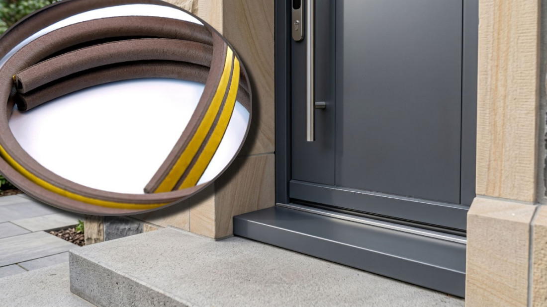

Jak samodzielnie wymienić uszczelki w drzwiach zewnętrznych?
Wymiana uszczelek to najprostsza metoda na poprawę termiki wiatrołapu, którą wykonasz bez specjalistycznych narzędzi. Po usunięciu starych elementów należy dokładnie oczyścić i odtłuścić miejsce montażu, a następnie precyzyjnie nakleić nową warstwę na ościeżnicy lub przy progu. Kluczowy jest dobór odpowiedniej grubości materiału - zbyt cienka uszczelka nie zatrzyma przeciągu, natomiast zbyt gruba utrudni domykanie i nadmiernie obciąży zamek oraz zawiasy. Prawidłowo dobrane uszczelnienie poprawia również amortyzację, chroniąc konstrukcję przed uderzeniami.

fot. otwierająca: wygenerowana przez AI; OknoPlus (w kółku)
